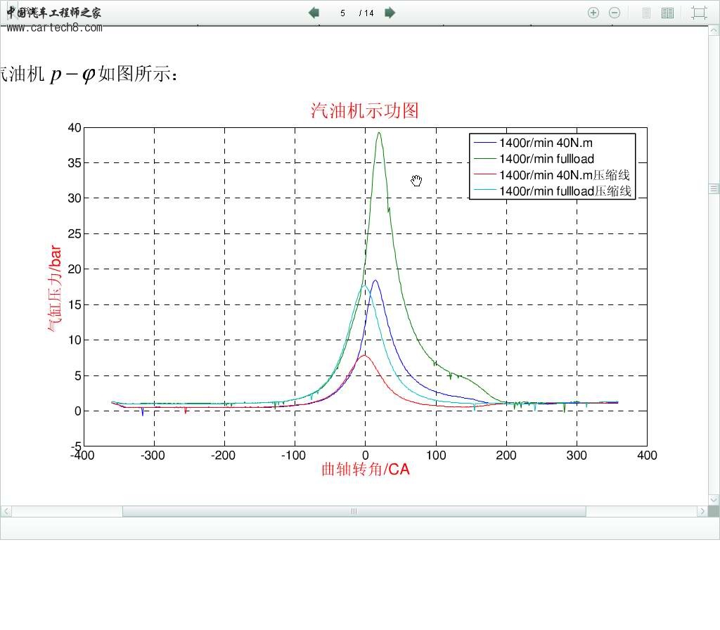

它出现在发动机哪个行程?在大扭矩和大功率点时哪个爆发压力更大?
发表于 1-8-2011 11:06:27 | 显示全部楼层
从附件的示功图上看到的压力最大值即为最大爆发压力,虽点火提前角不同一般出现在做功行程TDC附近
