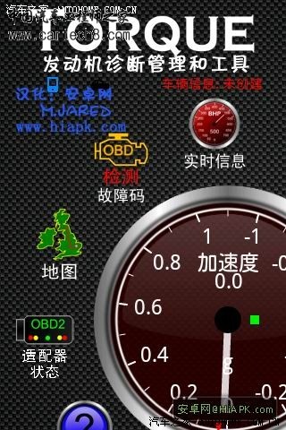

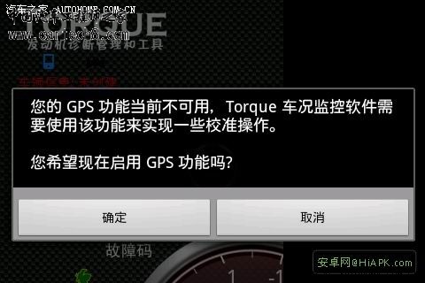

相应号召,给大家上个图吧,不过不是我拍的,是网上的截图,界面是一样一样的
首先,第一次启动软件
然后进入主画面

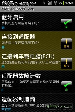

还可以进入设置,调整蓝牙适配器情况

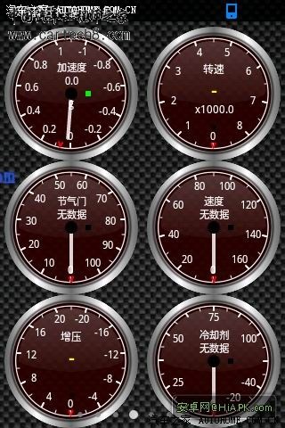

最后,可以把自己常用的项目,添加到显示屏上
其实还有添加那块,东西是做多的,像上面的这个画面,这个软件支持7屏,就是可以左右切换7组显示内容,可以显示很多的界面,上面的是指针的表,我添加的是数字的,比较精确,但是作用都是一样的
