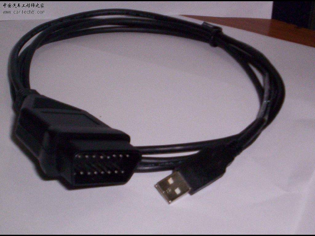

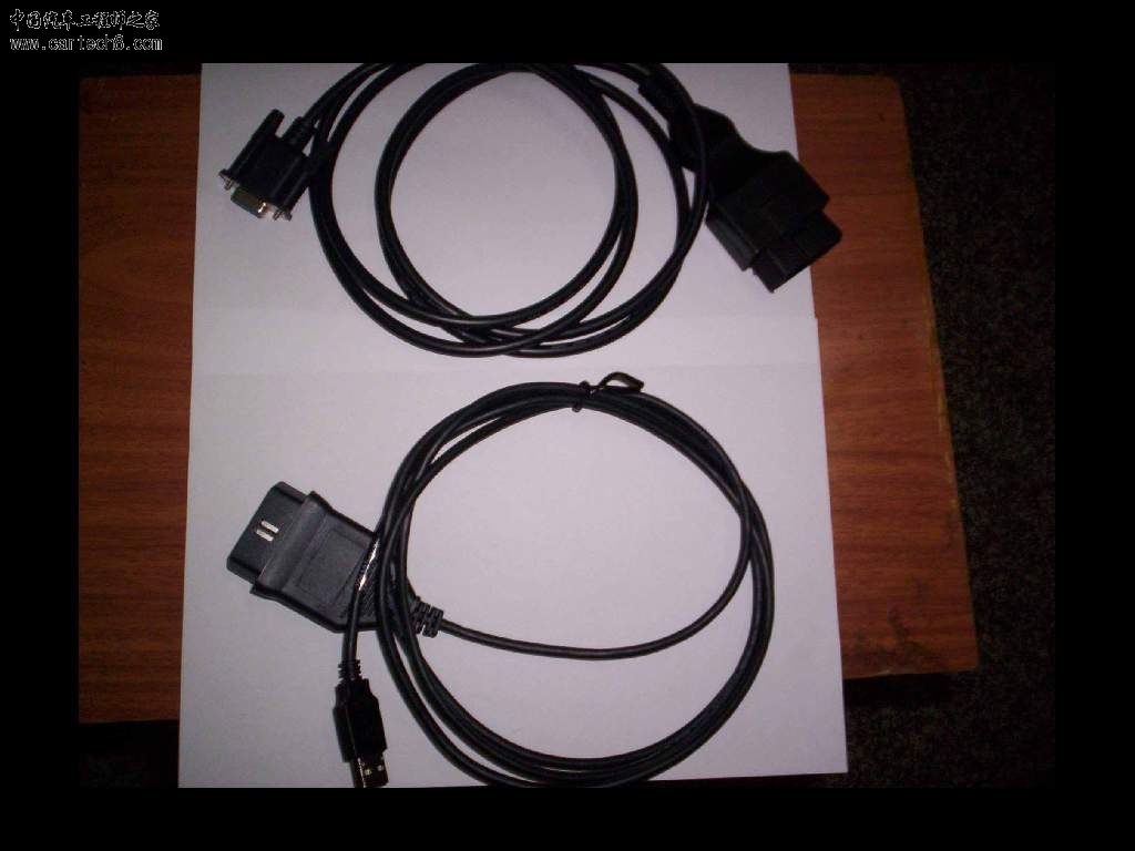

估计大家在4S店都见到过1552大众的诊断仪。ROSS-TECH公司在WINDOWS平台上推出了大众奥迪诊断软件 vag-COM,据称其功能比1552有过之而无不及。使用者只需一台笔记本电脑和与爱车诊断口相连接的通讯线,再加上该软件,就可以诊断和设置您的爱车了。前段时间装遥控钥匙,为了方便DIY,特地从广州宝来车友会邮购了一条vag-COM连接线(串口连接)。插在一个有串口的老东芝笔记本上,很好用的。但不久发现笔记本键盘有几个按钮失灵,晕啊,只好换用没有COM口只有USB的新笔记本,并到E世界电脑城买了一根USB转COM的转换线。经过在网上不断潜水,虚心向老前辈请教,目前可以自己设置什么自动落锁,两次开门,开门报警等常用功能了,好玩啊!以后可以随时给爱车做心电图、脑电图,进行简单的体检,方便哦!还可以自己洗节气门做匹配,省米哦!不过此等行径,被LD看在眼里,视为无聊。终于有一天(那天装遥控钥匙没有做好点火匹配,开着仪表台闪起防盗报警黄灯的POLO回家),被LD捏住了酸筋,一顿猛剋,惨哦。尽管如此,老徐我心依旧,LD也只好“奈何明月照沟渠”了。
