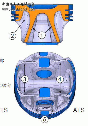

    发表于 9-12-2011 10:10:27 | 显示全部楼层
    附图如下,我入行时间不长,经验不多。目前还没见到过这种活塞的实物。

    发表于 10-12-2011 12:50:28 | 显示全部楼层
    这种结构国内是有的,主要是汽油机上,在保证强度的基础上,设计减重槽。
