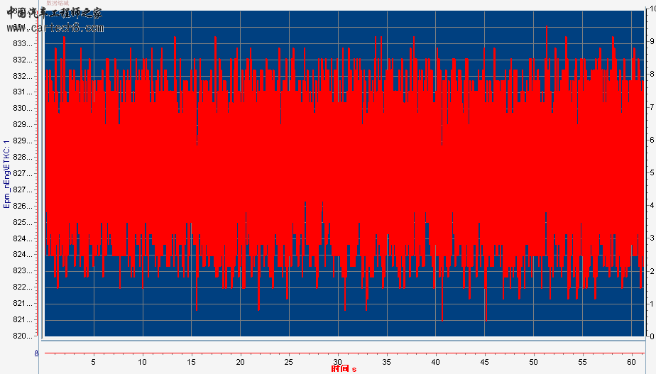

请教一下怠速标定的问题,比如我现在的怠速的波动值不符合标准,我应该怎么调整PID参数呢?
 楼主| 发表于 3-11-2011 16:06:40 | 显示全部楼层
比如图上的速度波动,限制值是上下不能超过5转,但是下面超了,上面没超,我应该怎么调参数??
首先怠速波动在上下10转之内都是很好的。评价怠速主要是看是否有不良的现象,进出怠速,开关负荷等。怠速波动是正常的,如果人坐在车里感受不到怠速波动带来的震动噪音等影响就是没问题的。
就楼主的具体问题,下面超了说明当你转速低于目标怠速时点火角增加的不够多,可稍微增加比例项及积分项。

发表于 1-12-2011 17:46:23 | 显示全部楼层
楼主可以试下调小低于目标值所对应的比例项值

发表于 1-12-2011 17:45:14 | 显示全部楼层
