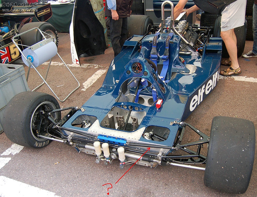

帮我分析这根拉杆的作用???

看着像根止推杆。
发表于 19-10-2011 21:48:47 | 显示全部楼层
貌似可以调节前轮前束定定位参数吧
发表于 19-10-2011 22:15:56 | 显示全部楼层
前桥的横拉杆

    发表于 24-10-2011 20:43:09 | 显示全部楼层
    是转向拉杆!

    转向拉杆应该是最下面那根
    发表于 25-10-2011 13:25:51 | 显示全部楼层
    转向梯形机构的一个梯形臂

    看它的结构应该只起固定作用,没有调节和动作机构的功能。
    我想应该是上叉臂的横向稳定杆,和下叉臂的那根差不多功能。
    因为这小车是外包的铁皮,只有中间“龙骨”可以受力,上叉臂固定的位置有点诡异,需要加强。
    发表于 26-10-2011 17:36:03 | 显示全部楼层
    对了,图片放大看,发现上叉臂是铰接机构。
    如果这根杆可以调节的话应该就是还可以调节前轮的外倾角了。

    受教了,非常感谢
    发表于 27-10-2011 16:33:52 | 显示全部楼层
    要想知道底盘上某根杆子有什么作用?方法很简单!反过来分析一下就知道!为什么要设计那根杆子!肯定有作用!假如没有那根杆子这个车子又会怎样?要诸位去设计又会设计成什么样?

    调节束角的 仔细看其结构可以发现 这根长杆与外侧末端下方有根短摆臂 当这根连杆缩短时 摆臂向内侧摆动  主要是前束角变化 而倾角基本不变
    发表于 1-11-2012 22:20:21 | 显示全部楼层
    横向稳定杆
