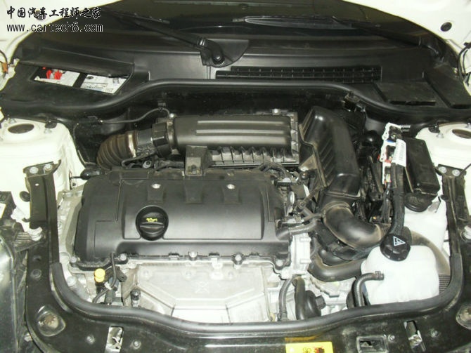

这车采用国内MINI家族车型中功率最新的N16B16A发动机,虽然排量同为1.6L,但其最大功率仅有72kW(98马力),最大扭矩为153N?m。车主希望通过ECU升级体现更加舒适的驾驶乐趣。

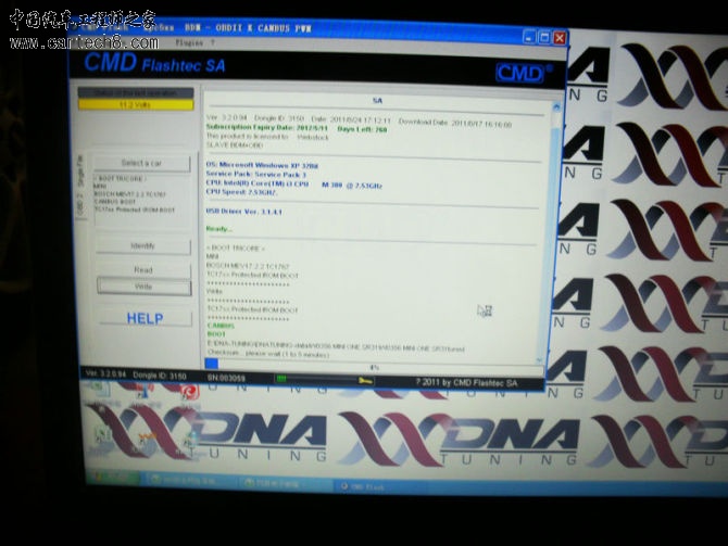

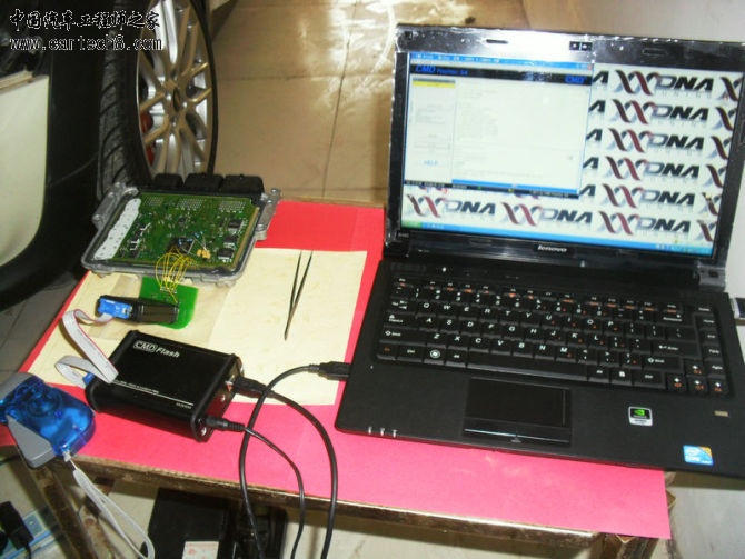

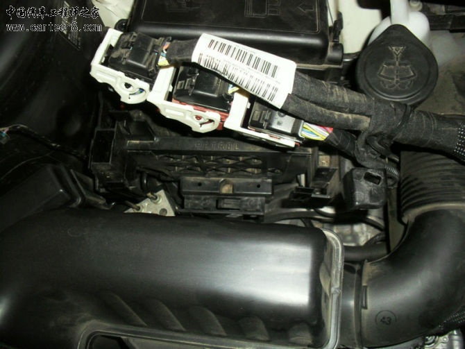

新款车型采用的电脑板都经过了加密处理,升级ECU的时候是需要打开ECU外壳进行数据的读写。DNA工程师熟练的将ECU从机舱拆下来,拆开电脑板以后,通过BOOT的方式读取数据。
数据读取很快,完成以后,DNA工程师编辑好车辆信息订单和原车数据通过邮件的方式一起发往DNA—Tuning英国总部,总部的工程师会根据车辆的信息,针对性的对车辆进行调校。
一个小时以后,调教好的数据由总部传回来,工程师将数据解压,写入ECU,完成以后,将ECU装复原车,装回其他的附件。自检完成后着车,一切正常。
