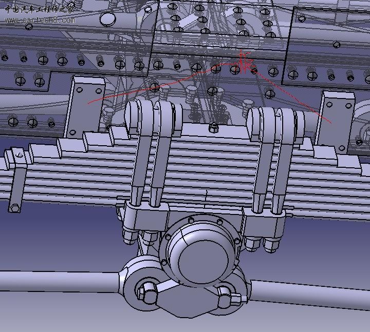

图中平衡悬架侧挡板起什么作用?
与板簧之间要求多大间隙?
采用什么材料制作的?

0~2,45中频,限制横向位移

装车时的间隙是2mm,再大一点也没事,但是我认为考虑板簧与板簧滑板座的间隙,如果这个间隙太大,运动过程产生的横向位移可能吧这个2mm的间隙抵消掉,然后就会使板簧与挡板之间有碰触,产生摩擦。。。
