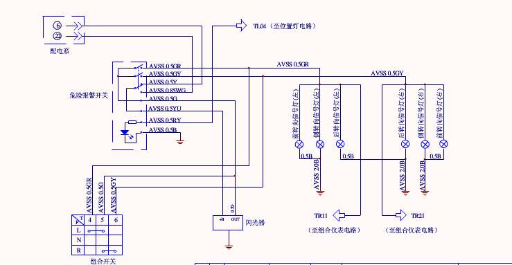

发表于 15-11-2011 21:21:20 | 显示全部楼层 |阅读模式
新长安奔奔迷你 转向灯继电器不响 向右打转向灯成危险报警灯 打左转向灯正常就是继电器不响,换继电器后还是如此。危险报警灯正常。真是奇怪了!跪求~~~~~~~~~~~~

郝云辉 发表于 15-11-2011 22:12
组合开关坏了
真的吗?
你肯定吗?

 楼主| 发表于 18-11-2011 21:26:42 | 显示全部楼层
奔奔迷你 发表于 16-11-2011 19:40
真的吗?
你肯定吗?
组合开关没有坏
得换线束
那样的话得花多少钱》?
上4S店?
发表于 19-11-2011 08:12:14 来自手机 | 显示全部楼层
不是吧,这么尖端啊!!换线束??看看电路图吧

开关烧结啦   怎么回事线束问题啊

    看看是不是有BCM啊
    发表于 27-2-2012 18:28:59 | 显示全部楼层
    处理一下搭铁线
    发表于 29-2-2012 16:19:59 | 显示全部楼层
    建议检查一下TR11、TR21在组合仪表电路的接解点,及TR11、TR21的输出电流值,再做出向上检查还是向下检查的依据。
    发表于 6-9-2012 21:12:44 | 显示全部楼层
    换一个BCM试试。
    发表于 8-9-2012 13:55:51 | 显示全部楼层
    知道故障了吗
    发表于 11-9-2012 21:35:00 | 显示全部楼层
    组合开关坏的可能性很大,建议换组合开关。
