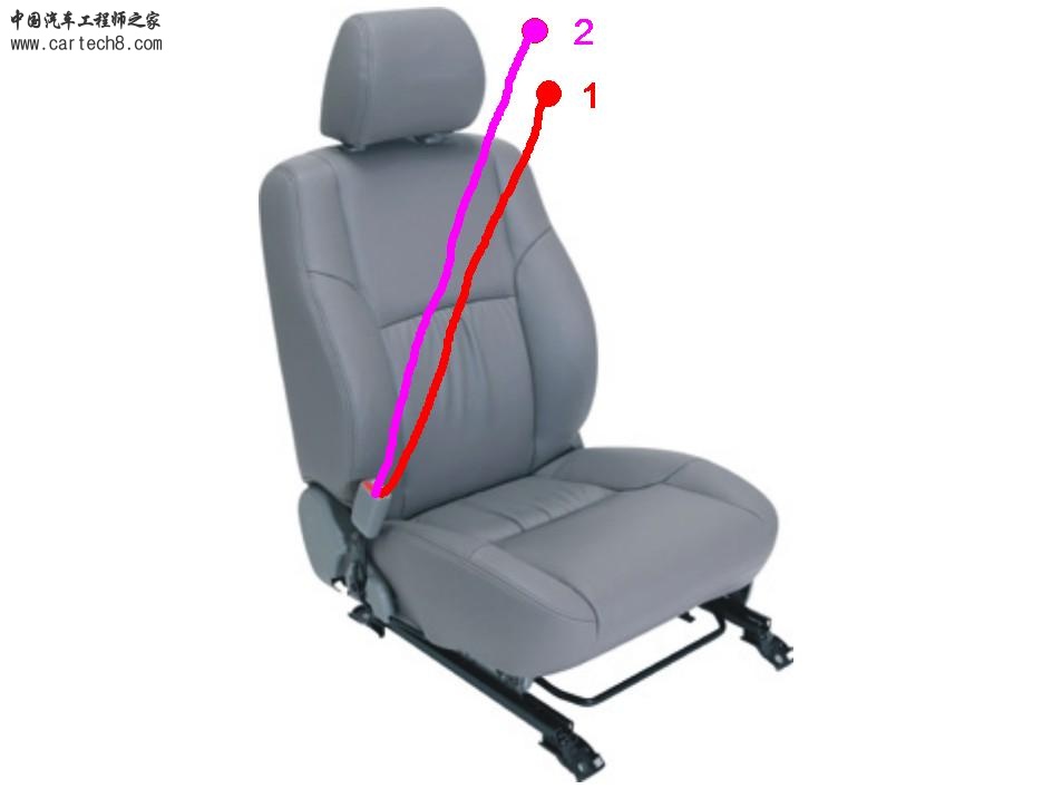

    今天客户说我们设计的安全带存在肋脖子的可能,但安全带是在上有效固定点范围内并用RMSIS效验合格,我很纳闷,但和他们解释不清楚(对方自称做了10年的总布置),请哪位高手指点安全带肋脖子一般会有哪些原因引起的?

    以前我也遇到类似的情况,是安全带勒肩膀,原因是安全带上固定点位于95%人体肩膀下方造成的。
    但在实际开车的时候,包括座椅调整和人体活动,安全带来回趁也会造成脖子被勒。
    你这个勒脖子的原因可能是固定点太高了,虽然满足法规区域和用软件模拟,但实际情况安全带会往人脖子上趁的。
    看下面的图,如果安全带上固定点比较高,会是2所表示的这种情况。 楼主要是解决了你的这个问题,请整出来,大家学习下哈!知无不言,言无不尽哈!~

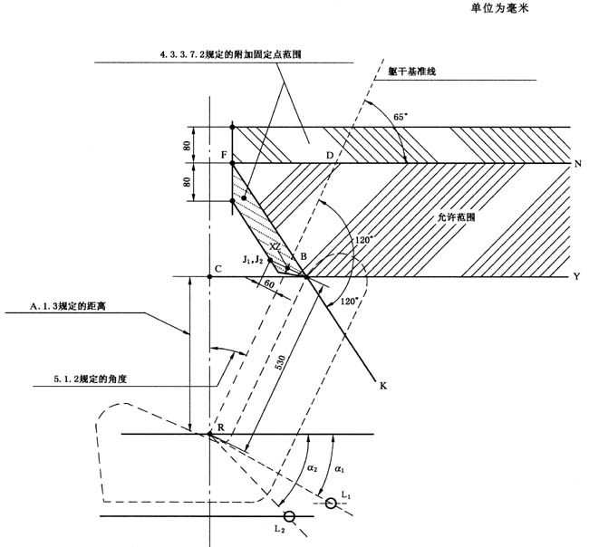

    安全带上固定点到R点的Y向距离接近120mm()国标要求大于120mm)的话95%人体也是有可能蹭脖子的。

    上固定点的Y向位置也比较重要,国标里面上固定点Y向的范围很大。
