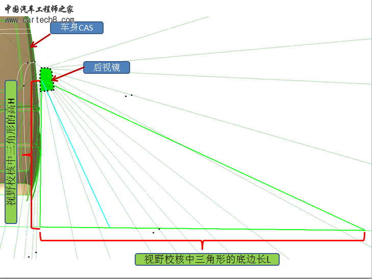

求教:后视镜视野校核中,三角形的高H如何确定?请兄弟们指教。谢谢!

这是相对国标的一个优化值,H保证视野能够看到无限远,即镜壳高度为参照,适当优化
发表于 26-12-2011 19:55:15 | 显示全部楼层
保证能够看到无限远处

发表于 8-2-2012 17:16:25 | 显示全部楼层
无限远,且H最好大于2000mm,
发表于 7-3-2012 22:31:38 | 显示全部楼层
一般是后视镜重心的高度
发表于 11-6-2013 23:49:38 | 显示全部楼层
这个三角形是通过响应的软件模块生产的,同事在后视镜上也生成一个三角形,要求三角形包含在外后视镜镜面内就行了。

    发表于 5-7-2013 10:57:32 | 显示全部楼层
    wmskobe 发表于 12-6-2013 10:41
    这个后视镜应该还要要考虑人的在坐姿下的头转动的角度把
    一般校核的时候头部是固定的
