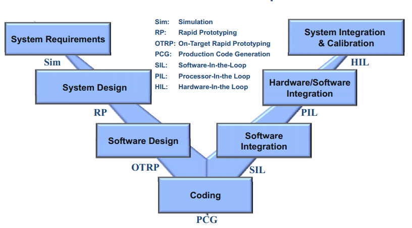

    发动机模型基础模型的几个主要阶段,见附件图1.
    发动机控制策略所经历的V型开发过程见附件图2.

    发表于 16-1-2012 22:19:06 | 显示全部楼层
    仿真大概有模型在环  软件再环  硬件在环
    模型再环主要是对控制系统功能进行验证  软件再环主要是对生成代码进行验证  硬件在环就是对控制系统软件硬件进行验证

    2楼的兄弟概括的很简练 很好
    软件在环和硬件在环是系统开发的两个阶段
    首先要进行软件在环,其次才是硬件在环
    控制软件根据功能分为很多模块
    同时也会划分很多的专业层次
    在开发过程中
    这些层次以及相对应独立的模块都是由相应的专业小组来开发完成的
    最终开发完毕之后,各个模块要集成到一起进行测试
    这个集成测试的过程可以认为是软件在环测试
    目的是验证软件系统的可执行性
    用曲轴凸轮模块举例来说
    软件在环测试就是人为制造一些曲轴凸轮的信号输入软件系统
    测试曲轴凸轮模块是否按照设计的流程运转
    如果软件存在问题 在试验阶段就可以定位和解决
    硬件在环(HIL)是要将开发集成后的软件系统和硬件的传感器执行器进行连接测试
    此时的测试更接近与实际的发动机运行环境
    依旧拿曲轴凸轮为例
    此时的曲轴凸轮信号是由实际的曲轴传感器和凸轮传感器提供的
    同时也需要控制实际的喷油器和点火线圈等
    更接近于实际控制
    而一般的HIL测试工具都会提供相应的信息反馈
    比方说实际的喷油时间 发动机转速等
    只有系统经过硬件在环测试之后
    才可以进行台架试验
