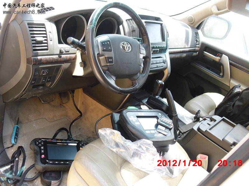

车型:丰田巡洋舰4700  汽油V8发动机  无钥匙启动!
故障:钥匙全丢失,
丰田设备方法:
钥匙全丢或只有副钥匙时,需要做初始化:
1, 按住设备上的LED按键,并把它插进OBD,等设备“滴”“滴”两声后放开按键,此时设备进入搜索车辆状态。
2,按放启动按键两次, 以唤醒防盗ECU。7秒钟后与汽车电脑连接成功仪器会“滴”叫4-5声,(叫4声表示系统是4代K系统,叫5声表示系统是    5代CANBUS系统);5秒钟之后“SEC”灯熄灭;等待10-16分钟后设备会“滴”长鸣,并且SEC灯闪烁,表示汽车进入“学习钥匙状态”.
3,钥匙全丢匹配模式:把需要学习的每一把智能钥匙(有标志的一面)靠近启动按钮,此时会听到“滴”“滴”两声,SEC会闪两次;当你学习完所有的智能钥匙后,需要等待30秒直到“SEC”灯闪烁,系统会自动关闭学习模式
重要提示:
1,必须使用正确的全新的智能钥匙,并且正确的操作步骤,否则后果自负.
2,如果发现不能匹配钥匙,且“SEC”灯一直闪,可以用T300等仪器进防盗系统清除故障码。
2,如果学习完钥匙后,钥匙可以启动但SEC还不灭,可能你用的钥匙是副钥匙,只有用主钥匙才能手动关闭学习模式
我对相同的两台车都做了 ,都是到了叫5声之后,5秒之后SEC灯没熄,都是照常的闪着,也就是重要提示中谈到的,用T300等仪器进防盗系统清除故障码。
可是 我都清除了  ,可就是按匹配方法的第二步的时候按两次启动按键的时候 ,电脑就又保存故障码了,所以还是常闪SEC灯。怎么搞,都快3个月了 ,两台车问题一直没得到解决,我用车博士的清理故障码的,后来更换了新发动机ECU及防盗ECU都还没办法搞定。
