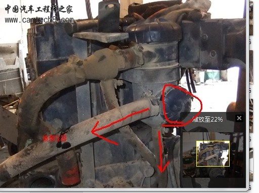

请哪位高人帮我分析下图片里面画红色圆圈的部分是做什么的
发表于 5-3-2012 03:56:01 | 显示全部楼层 |阅读模式
画圈圈的地方里面有个限压阀,但是我就搞不明它什么情况下会打开!请有知道的分析下!

潍柴WP12.375只是机身太脏,准备大修呢,三杠曲轴连杆轴颈严重滚瓦,曲轴报废,其他缸连杆瓦划伤,增压器报废。这个原因应该是三缸最先化瓦,由于司机没有及时停车导致滚瓦,磨下的轴瓦削混入机油,通过润滑系统供应到各个润滑部件导致其他连杆瓦、增压器损坏!由于不是新车,以前大修过,可能怀疑出现这个问题的原因与机油清洁与否有关,或上次大修时三缸轴瓦安装不到位引起。
此贴只是想问下那个尤其分离器的作用,有知道的帮忙给解答下!,
