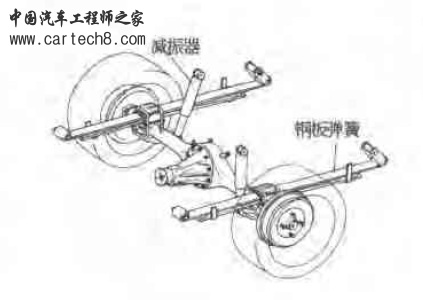

请教高人:图中减震器为何要布置于车桥的一前一后,而不是直接在车桥的同一侧?
发表于 22-3-2012 19:07:31 | 显示全部楼层 |阅读模式
请教高人:图中减震器为何要布置于车桥的一前一后,而不是直接在车桥的同一侧?或者其他的布置形式?
发表于 28-5-2012 11:33:04 | 显示全部楼层
这种情况一般发生在轴距比较短的货车上,右侧因为布置排气管的原因导致减震器不能于左侧同边。
发表于 28-5-2012 12:47:05 | 显示全部楼层
具体不清楚啊,得找设计人员了,不过应该是空间的问题。
发表于 31-8-2012 15:16:28 | 显示全部楼层
共用板簧夹板,降低成本
发表于 4-9-2012 22:35:55 | 显示全部楼层
小车及大部分车都在同一侧,这个应该是借用或者是布置空间的原因吧
发表于 9-9-2012 17:58:01 | 显示全部楼层
这个具体原因还不是很清楚,我们公司买了好几辆日韩的汽车,发现后减基本上都是采用这种不知形式(左前右后),我们查了很多的资料,还是找不出设计的理念。目前我们发现这种布置的一个优点就是可以对车架起到一个抗扭的作用,其他的就不知道了,忘高人指点。

此种布置一般应用在轻型载货汽车上,可以更好的起到减震效果,提高整车的舒适性。
发表于 6-3-2013 22:53:55 | 显示全部楼层
这样布置在加速和制动时的确要稳定些
发表于 7-3-2013 17:08:50 | 显示全部楼层
抵消扭转力矩
发表于 15-3-2013 22:22:41 | 显示全部楼层
目的就是更好的起到减震作用,中和扭转

    空间问题,有好多这种结构的车型,制动用的是感载比例阀,感载比例阀固定在后桥上,占用了减震器的空间,所以一前一后。
    发表于 7-5-2013 13:33:22 | 显示全部楼层
    同意6楼和12楼的观点,我觉得是更好的固定车身,使其不会发生移位
    发表于 7-5-2013 22:47:12 | 显示全部楼层
    我也学习了  我也觉得应该见笑扭矩吧
