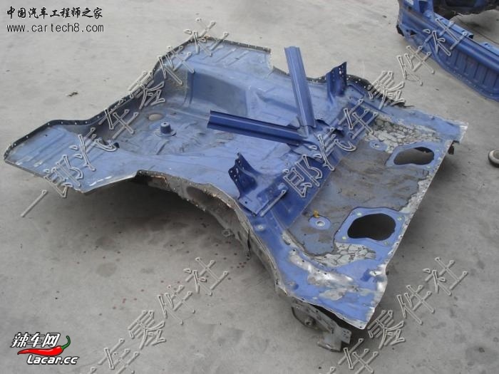

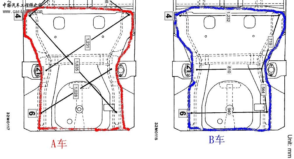

大家好,是这样的:
有A,B两台车,想更换的钣金部位是后地台(不知道这样叫是否正确)
如图所示,白色胶圈着那一块
想将A车的蓝色部分拆下,换上B车的红色部分,请问用哪种焊接方式比较好呢?主要是防生锈跟牢固方面,  谢谢!
补充:A红与B蓝,外观尺寸和边上的轮廓是一样的,差别在于钣金的形状不同,材料就是普通车身白铁皮(不知道是不是这样叫)厚度0.7MM左右
先上个示意图:
1:A车---取出红色部分
2:B车---取出蓝色部分
3:将A红扔掉
4:将B蓝重新焊接到A车

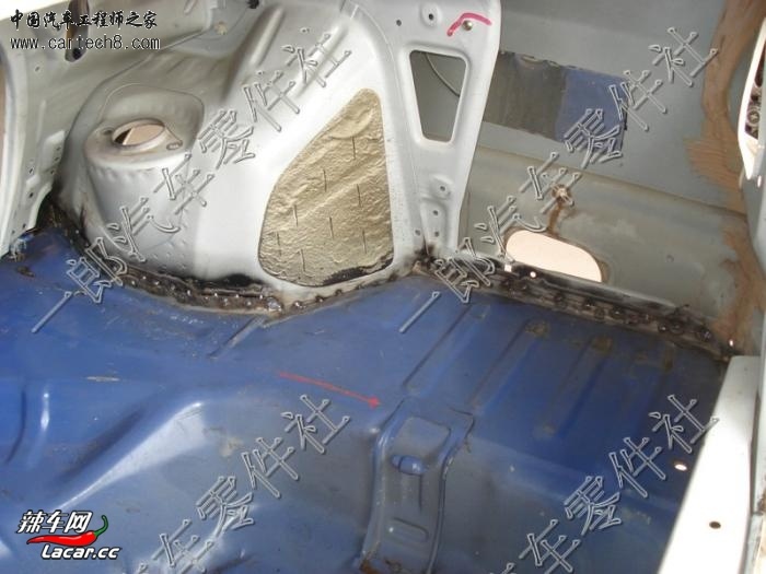

 楼主| 发表于 27-3-2012 12:20:55 | 显示全部楼层

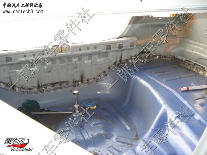

上点实物图,上面示意图的“蓝色”“红色”
就是下面这块东西

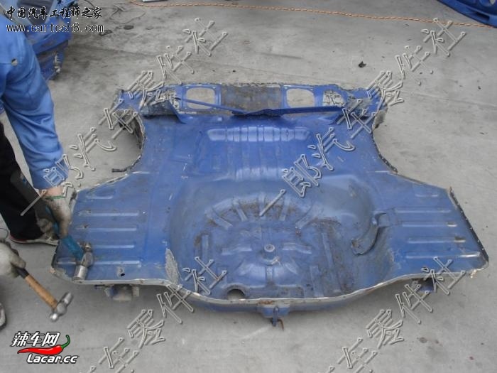

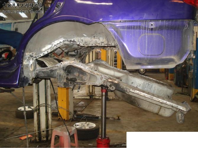

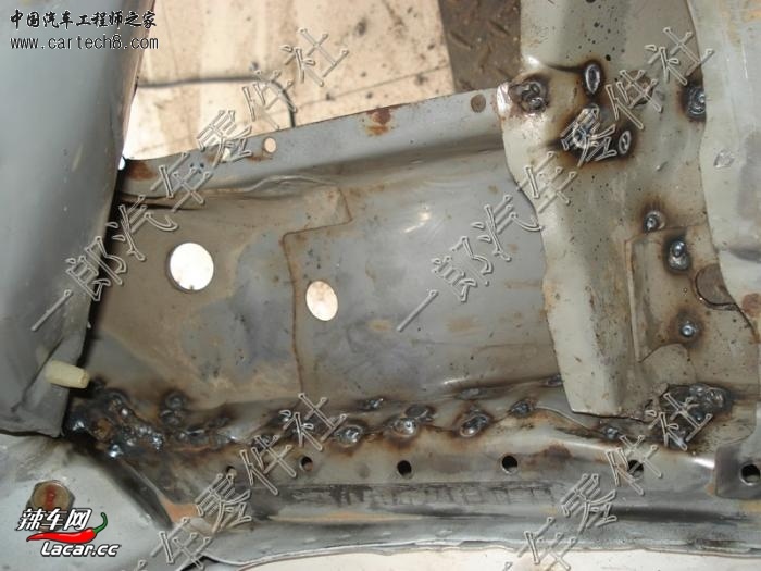

拆卸图:原车身上的应该是碰焊吧?他们是用钻头把焊点钻穿,然后取下这一块东西的
psb拆.jpg 184204awdy1bzhehw40ta6.jpg 184206nbgh9i8egsk0b0sz.jpg 1842039v6a5x6auu65jqv5.jpg

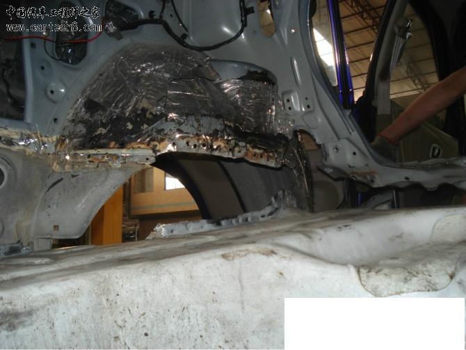

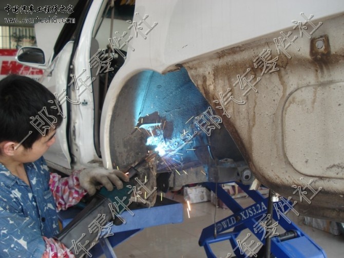

再附上别人的施工图,是已经换好焊接完的了。小弟觉得还是不算很漂亮,这工艺
