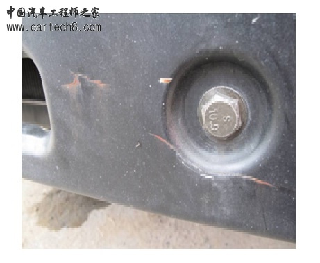

[其它] 金属保险杠开裂.材料满足要求.大家想想是什么原因造成的.怎么解决?

是什么情况下造成的开裂啊?路试?

如附件显示.金属保险杠开裂.材料满足要求.大家想想是什么原因造成的.怎么解决?
 楼主| 发表于 28-3-2012 17:07:26 | 显示全部楼层
是在保险杠安装的位置.别的地方不出现开裂现象
发表于 28-3-2012 21:00:34 | 显示全部楼层
看上去不像是撞的,我觉得是材料的问题,期待结果
 楼主| 发表于 30-3-2012 10:23:32 | 显示全部楼层
主要是在综合路试的情况下开裂,里程700到8000km不等。
材料是DC04的。分析没有什么问题。
等待结果
发表于 30-3-2012 10:59:54 | 显示全部楼层
两个原因:
1)保险杠本体冲孔周围材料变薄,变薄率过大。可以用探测仪或破开测量。
2)螺纹锁紧力过大,超出拧紧力矩。在运动情况下,应力变形积聚在保险杠薄弱连接处。

发表于 31-3-2012 20:28:26 | 显示全部楼层
DC04弱了点吧,耐久不行,建议做CAE分析,再考虑是否更换材料!
 楼主| 发表于 5-4-2012 11:07:15 | 显示全部楼层
那你建议用什么材料比较好?
拉延材料常用DC01-DC06
 楼主| 发表于 5-4-2012 11:11:11 | 显示全部楼层
alex20175 发表于 30-3-2012 10:59
两个原因:
2)螺纹锁紧力过大, ...
做了材料拉延后的厚度测量。感觉没有什么影响
