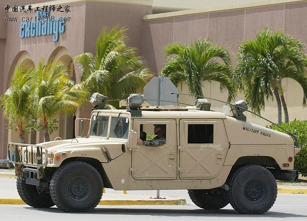

现在常见乘用车的排气管末端位置在后保险杠处,对于前置发动机的车辆,排气管几乎纵贯整个底盘下面。能否将排气管末端布置在底盘左右边梁的下面,前后车轮之间。有些车辆也确实是这样布置的,如hummve和G55 AM, 还有一些跑车。

照片上HUMMVE的排气管布置确实不太顺眼,温度对轮胎没有影响?倒车时,是不是容易进东西?
