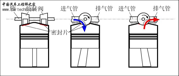

我设计的旋转式进排气阀,适合柴油机
发表于 6-4-2012 14:28:28 | 显示全部楼层 |阅读模式

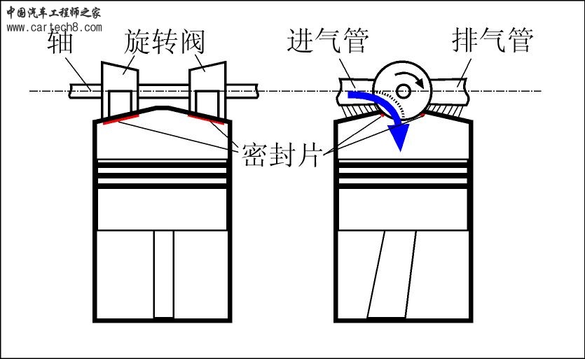

我设计的旋转式进排气阀非常简单,圆柱形阀体铣去一个扇形,如图红色虚线部分,圆柱形阀体铣在旋转过程中分别使汽缸与进排气管相通,起到换气作用。由于扇形通道内没有障碍物阻挡,可以达到较高的充气效率。阀体与缸座有密封片,防止漏气。
由于铣去的扇形通道有可能存留废气或可燃混合气,通过旋转,会将废气和可燃混合气在进气管或排气管内接触,引起火灾,所以它只适合吸入纯净空气的柴油机

你这个其实就是个水龙头的原理。。。。。用水龙头来代替气门。。。。。首先,进气门的密封性要求高,承受压力大,散热要好,摩擦也小。。。。因为现在都是四个气门以上,你是否能做大这么大的进气面积?????感觉你的创意不错。。。在改进一下也是能够成功的。。。但是我还是认为现在的结构很好。你的这个结构在密封上很苦难的。。。

是的,类似于球阀,有些球阀耐压是很大的,我设计的有密封片,起到密封、润滑的作用,其效果和现在菌式气门相比需要验证。它的好处就是只用一根轴,每缸两个开口就可以实现双进双排,而且是直通式的,没有阻碍,没有气门簧、摇臂、挺杆等,结构简单,使用寿命长。 旋转阀发动机1.jpg
