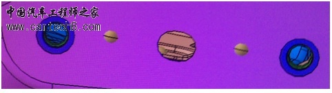

[求助] 铰链除了两个安装孔,侧围、车门上中间的第三个孔是干什么用的?日系车居多

    属于定位孔

    日系车中,铰链除了两个安装孔,侧围、车门上中间的第三个孔是干什么用的?有的说是定位,有的说是涂装用的?同求车门锁扣(侧围上)第三个孔的作用

    侧围定位用的吧

    主要是定位用的!

    铰链安装板的定位孔吧。

    旁边两个小球是焊点吧,那中间的孔就是定位的了呗~

    应该是定位孔

    定位孔。日系车认为后面的螺母背板上已经有螺母的两个孔不能用作定位孔,所以。。。,只能再加一个定位孔。
