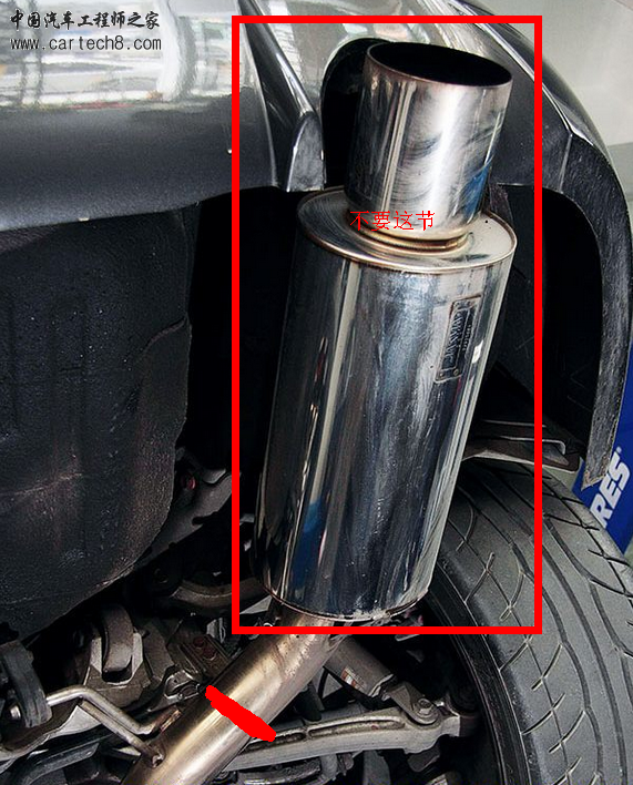

  大家好,我是个新手,在这有个问题问下各位前辈啦,就是我的车排气管后面那一节不要,就到红色那里,这样的话对发动机有没有什么影响呢,谢谢各位了。
补充内容 (9-6-2012 00:15):
就是不要尾段对发动机会不会造成影响

    对发动机的性能些不会影响,但是对你有污染,比如噪音啊什么的

    主消声器吧! 车要过年检的...
    发表于 28-6-2012 21:56:35 | 显示全部楼层
    补充下,这个影响背压的。 拆掉后对发动机有益无害,但不知道交警让不让上路...

    拆了,发动机性能会提升点,油耗会好点,但都不会好多少,不是那种本质变化,拆了后,噪音、排放都会不达标

    那是消声器,里面应该还有尾气催化剂,去掉的话排气声音会加大,尾气污染更严重

    1、对发动机无影响
    2、排气噪声增大
    3、更改汽车结构不合法

    对发动机没多大影响,,就怕你年检过不了啊

    1、对发动机无影响;
    2、尾管噪声将变大;
    3、有尾气进入车厢的风险,怠速时关窗呆车里时要注意了哦...
    综上,建议不要改!

    考虑排气高温

    那段是排气消声器,拆了对环境污染,而且声音很大
