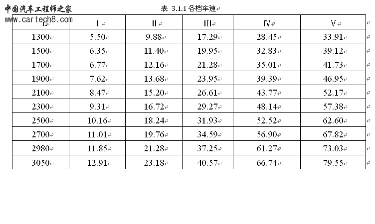

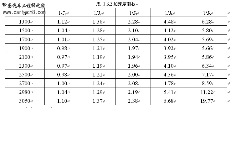

附件为CAD图,一轻型货车的加速度倒数、速度参数,以及加速度倒数与速度曲线,现要求轻型货车从V=0加速到V=20KM/h需要多少时间??
书上说曲线下两速度区间的面积就是通过此速度区间的加速时间,我画图求出阴影部分面积为16,难道轻型货车从V=0加速到V=20K/M需要16s???

我觉得不必怀疑你的计算结果。
通过你给的加速度倒数可以看出在一档及而二档时,加速度倒数在1.12到1.38之间,可见加速度非常低在1以下了。所以0-20KM/H的加速时间用了16S应该算是合理。
至于阴影部分就是加速时间。原理是这样的t=U/a,只不过a不是常数(a表示加速度),用的是微积分求法。
不过通过你给的图标觉得你这款载货汽车的动力性不是太好,动力因数很低。
