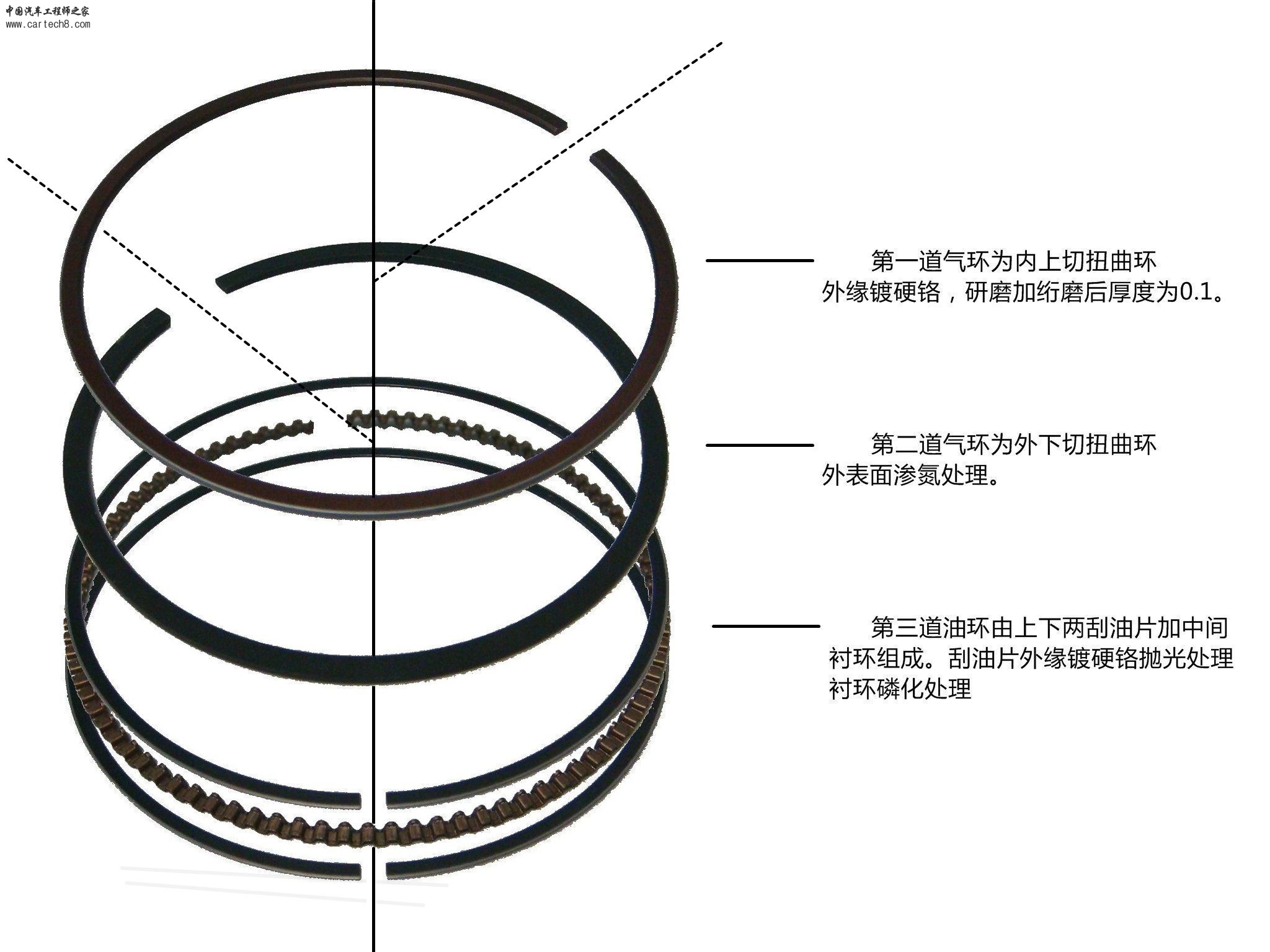

发表于 16-11-2012 08:57:21 | 显示全部楼层
当年无聊做的一张图片,供参考吧
