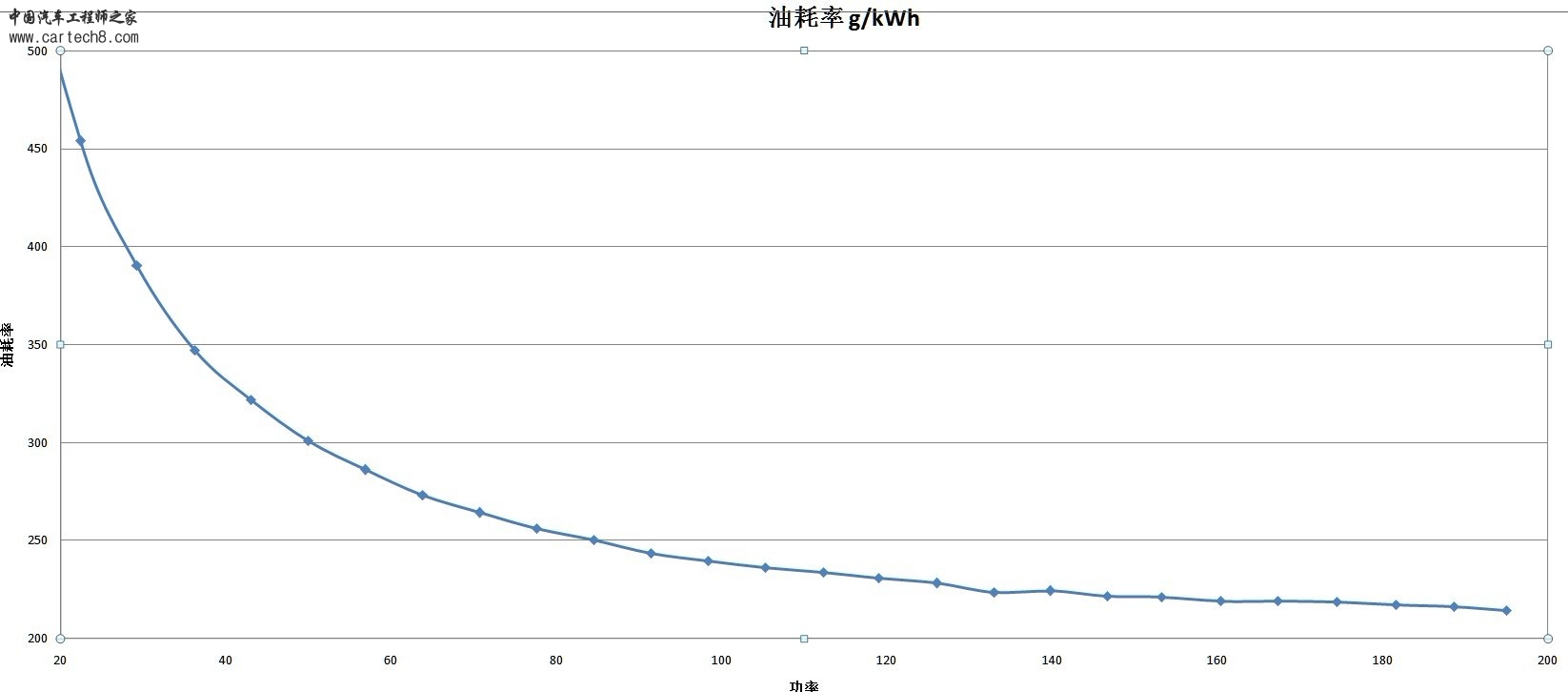

     楼主| 发表于 16-8-2012 14:43:16 | 显示全部楼层 |阅读模式
    大家给看一下偶的机子的2200负荷曲线,好像不太正常啊。
    越接近外特性点,油耗率越低,负荷特性曲线不是应该双翘线么?

     楼主| 发表于 16-8-2012 14:48:40 | 显示全部楼层
    四气门 标定功率192KW  2200RPM 增压中冷
    发表于 17-8-2012 19:22:20 | 显示全部楼层
    cc360 发表于 16-8-2012 22:57
    是啊,测试应该没有问题的啊。转速固定后,加负荷,一直加到外特性的最大负荷为至啊。难到方法错了?
    这 ...
    是不是你测量油耗有滞后,才导致这样的问题!

     楼主| 发表于 17-8-2012 19:57:02 | 显示全部楼层
    不会的,油耗的测量是在负荷和转速稳定以后测量的,我们用的是电力测功机,性能没有什么问题的。

     楼主| 发表于 16-8-2012 22:57:08 | 显示全部楼层
    wshjnss 发表于 16-8-2012 21:13
    应该是要上翘的,是不是你的测试有误!
    这个是2200的 2100 1800 1500这四条曲线形状差不多,都没有后翘。不知道什么原因。难到我测试有问题?
    发表于 17-8-2012 20:53:20 | 显示全部楼层
    做实验的时候,你们只测量了这几个点的吗,没有往后再做了??

     楼主| 发表于 17-8-2012 21:14:08 | 显示全部楼层
    已经做到外特性点上了,负荷无法再增加了。因为转速恒定,再增加负荷也不会有变化的啊。如何再加负荷?
    发表于 17-8-2012 21:27:53 | 显示全部楼层
    你的油门已经是最大了吗?如果不是最大,就可以加大负荷。

     楼主| 发表于 17-8-2012 21:52:18 | 显示全部楼层
    外特性点已经是油门最大了。
    发表于 26-8-2012 01:15:13 | 显示全部楼层
    如果尾气中仍有相当的氧气含量功率就可以用增加喷油量来提升,当氧气含量降的很低时尾气中含烟量增加就会使油耗率后翘

     楼主| 发表于 30-8-2012 22:40:27 | 显示全部楼层
    是不是柴油机的负荷特性曲线都是这个样子的?
    发表于 2-9-2012 12:26:09 | 显示全部楼层
       说明一下供油系统,不然误解。
    补充内容 (11-9-2012 21:42):
      最大喷油量限制住了,超过192KW才能看到上翘的曲线。
