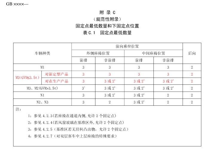

GB 7258—xxx  规定:[所有驾驶员座椅和前排乘员座椅、客车位于踏步区的车组人员座椅以及乘用车除后排中间位置座椅外的其他座椅,装置的汽车安全带均应为三点式(或四点式)汽车安全带。]
GB 14167-xxx,的规定
GB 14167
GB 14167
大家请注意,GB 7258 的理解,M1、M2 汽车中间座椅可以用2点式安全带;
GB 14167  的附录C  的理解,M1、  M2(<3.5T)汽车的中间座椅必须用3点式安全带。
这样,不是两个法规互相矛盾么
不知道我说清楚没,请高人指点

    GB7258-2012已经在9月1号正式实施,GB14167-****据说会在2013年初实施。建议准备在2013年上市的M1类车中后排座椅中间位置布置成三点式安全带。
    现在三点式安全带是一个趋势,很多中高级车都已经在中后排中间位置布置了三点式安全带。不要存在侥幸心理,法规发布后也只有两年的缓冲期,除非你指望你的车只能卖两年。

    挂了两天了,怎么没人感兴趣啊。再补充说明一下:
    就目前市面上的5座乘用车,相当一部分后排中间座椅只有两点式安全带,这样能满足GB 7258 ,
    但是不满足GB 14167(征求意见稿)  的附录C中对M1车的要求。
    另外针对一排坐3个人的中间座椅,安全带布置影响很大。不知道有没有人遇到这种情况

    GB7258是强制法规  GB14167只是征求意见稿  这样就可以理解了

    M2类11坐车,将第二三排的中间座椅设计成折叠座椅,因为在14167中有提到折叠座椅无三点式要求  这样就更7258不冲突了
    但是最后排的3连体才有两点式还是满足不了14167

    他们冲突和你有什么关系。2个法规你都要满足。肯定就是要求高的覆盖要求低的了。
