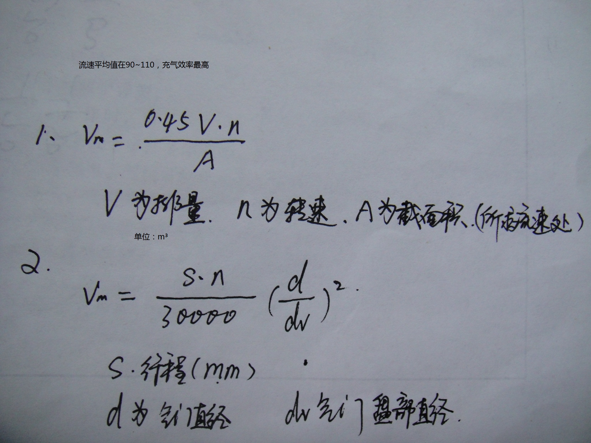

发表于 15-9-2012 10:41:11 | 显示全部楼层
附件是常用的计算公式,四冲程汽油机的

举个例子,排量V=0.0016m^3,转数n=6000,四个歧管出气口截面积总和A=0.004m^2,代入公式1,我算了一下气流速度有1000m/s,请问我哪里计算有问题?谢谢指教

举个例子,排量V=0.0016m^3,转数n=6000,四个歧管出气口截面积总和A=0.004m^2,代入公式1,我算了一下气流速 ...
这里的转数是6000r/min,速度是m/s,所以结果应该是1000m/min,相当于160m/s
 楼主| 发表于 17-9-2012 10:51:33 | 显示全部楼层
谢谢,那再细问一下,0.45是什么系数?
 楼主| 发表于 17-9-2012 12:46:15 | 显示全部楼层
继续请教,如果分转换成秒,再除以60,那只有16.7m/s,我哪里又算错了?
