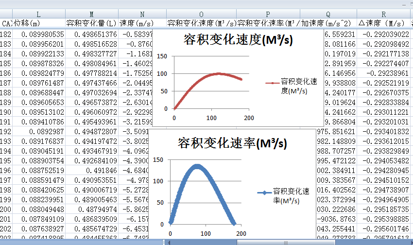

发表于 26-9-2012 21:19:35 | 显示全部楼层
     给你个图,按照这个自己设计计算[attachimg]437963
求出每秒流量后在除以你指定位置的流通截面积就是了。   流量(L/s)=转数/30×每缸容积(L)×缸数×充气系数
补充内容 (27-9-2012 09:16):
上图的单位升,别当立米啊,我是让图形的数值看的方便放大了。
