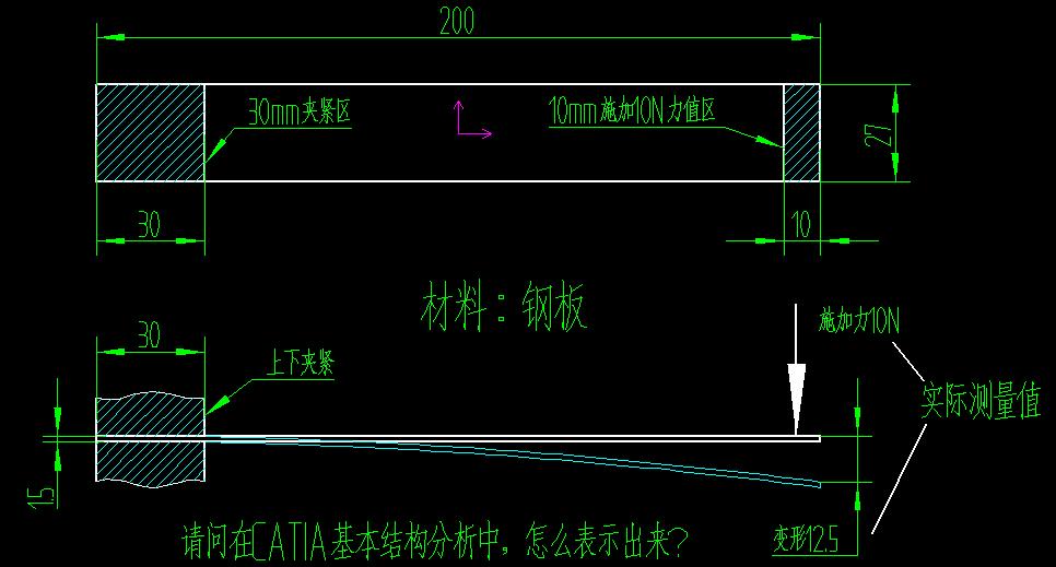

请高手帮忙看下,在CATIA静态分析中怎么分析如图所示的数据,我们的设计要求是,在钢板材料发生12.5mm弯曲时,应该施加多大的力?以及材料会产生多大的应力?图片上所产生的10N,是我实际在变形12.5mm时,测量出来的力值。
另外,如果要产生18mm的弯曲变形,应该施加多大的力N,以及产生的应力是多少。 我自己在CATIA里面做过,如果施加10N的力值,产生的变形只有0.3左右的位移,不知道具体之间的联系是什么,请教!

这个应该已经不属于静态分析的范畴了,因为他的变形量太大了。应该属于非线性的分析了吧
