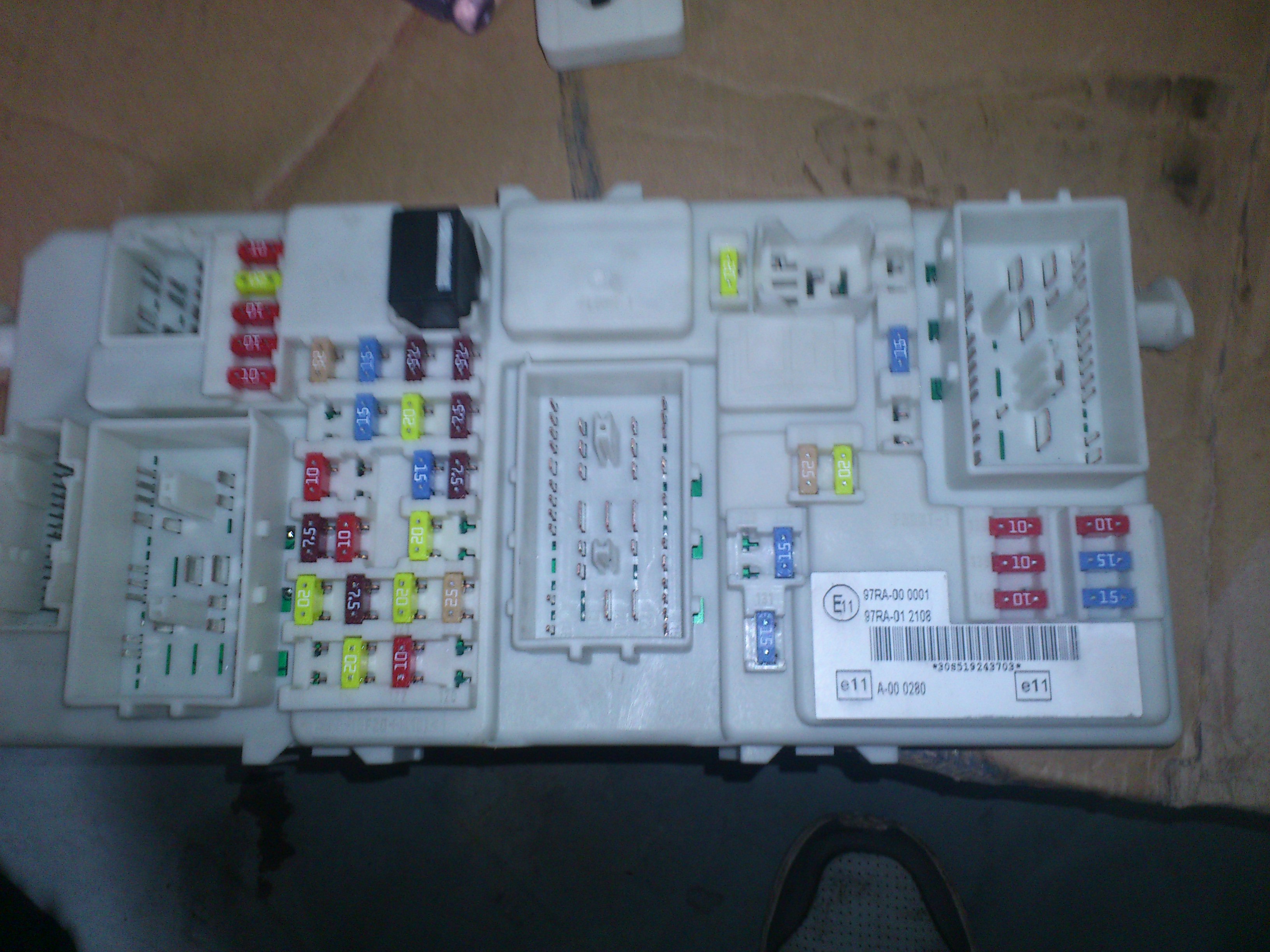

 楼主| 发表于 13-9-2012 15:40:06 | 显示全部楼层 |阅读模式
11年的福克斯,副驾驶储物箱下面的一个盒子里面有两块电路板和好多保险丝,由于自己原因洗空调进了水,现在已经处理过,但是现在不能变远光,福克斯变远光是和PASS灯是一个方向,向上提的,正常向上提变灯开关,远光是亮的但是只要手松开就回去了,去问过4S店 ,检测了下是副驾驶的那个路板里某个单元坏了和开光没有关系,4S只能换要4000样子,  我想问问各位老师傅或专业人士这个可以修吗,复杂吗,一般在什么样的修理店可以修? 上个图给大家看下是什么…………

    远光如果能亮证明远光供电是没有问题的,即BCM,继电器,保险丝,线束无问题,
    只要手松开就回去了证明开关结构出现问题

    最简单方法和其它车对比一下远光开关操作是不是一样。如一样就和开关没关系了

    很可能是BCM模块进水导致的问题,让可以把BCM拆解下来测试一下的

    找个同款车的GEM   调换试一下   好了就证明GEM 坏了    不好  就是 开关坏了    很简单的
