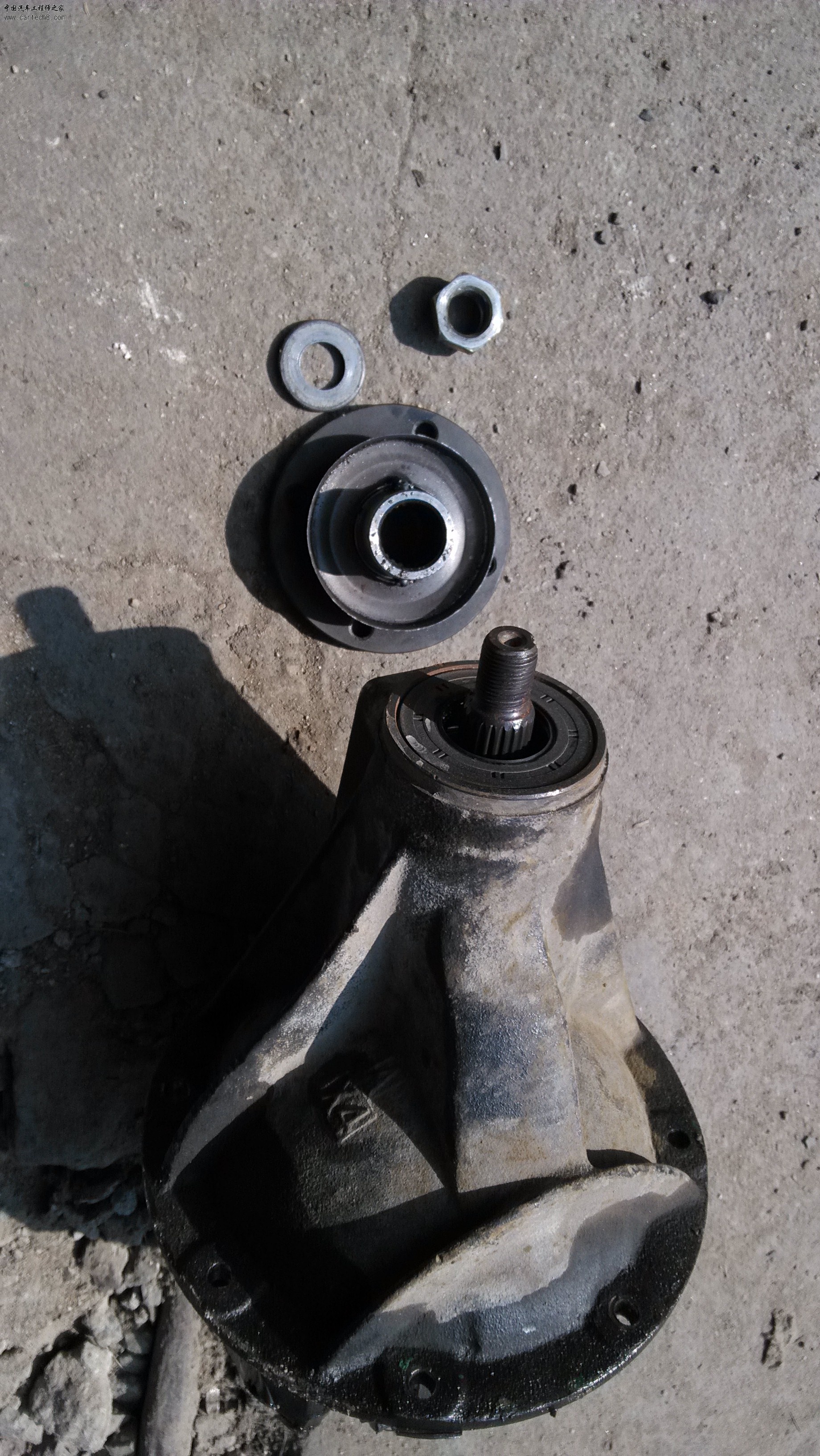

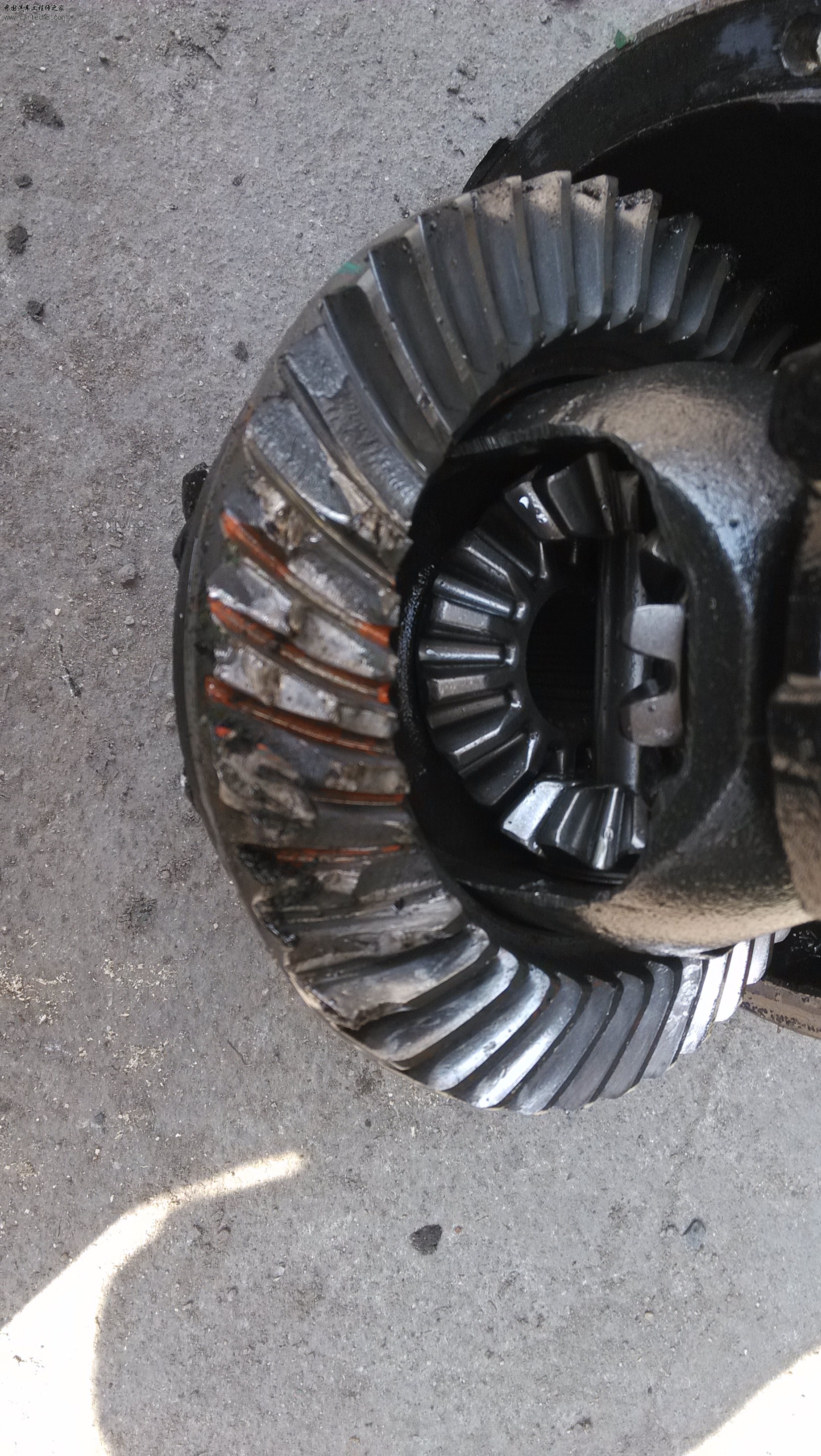

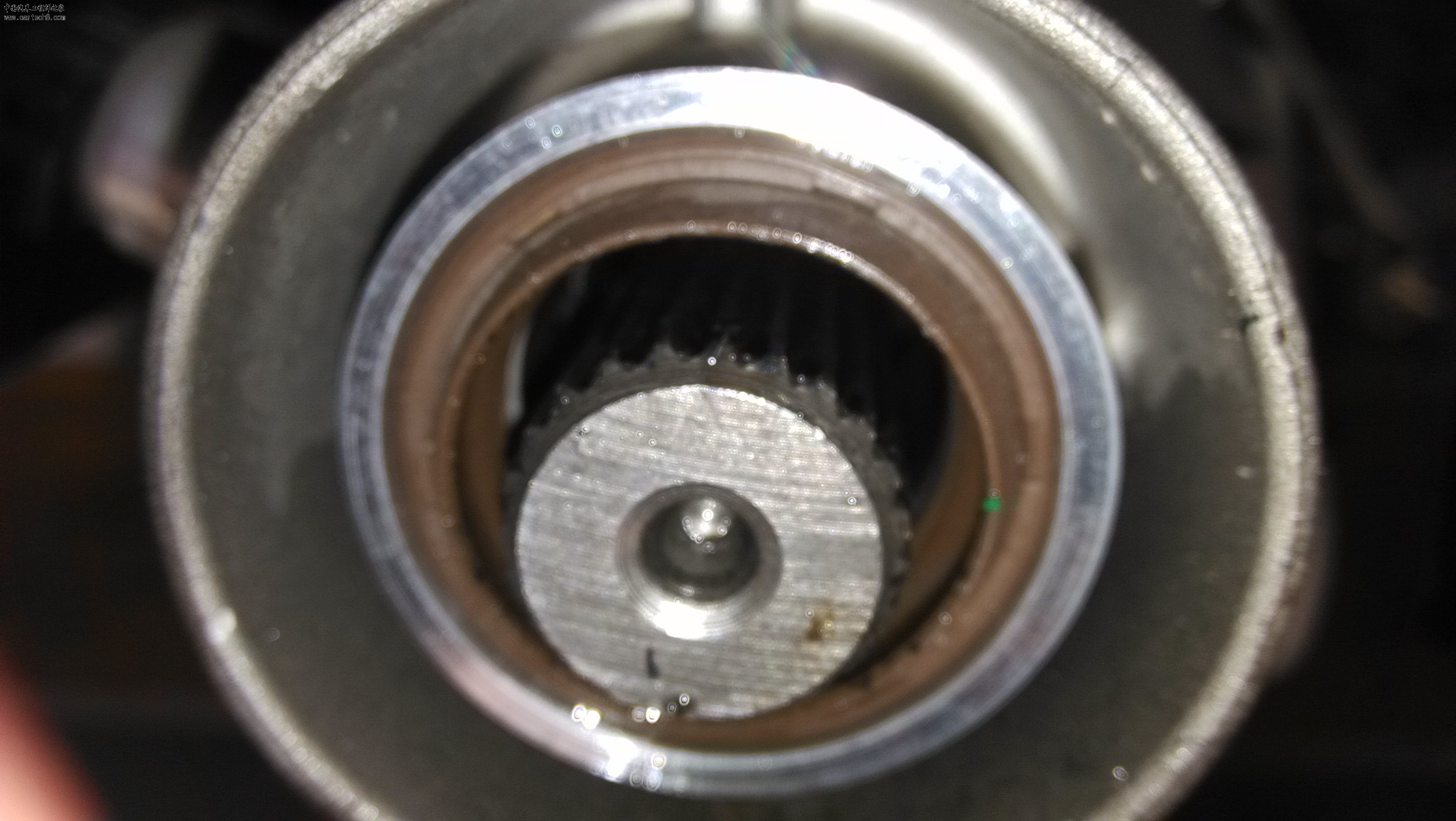

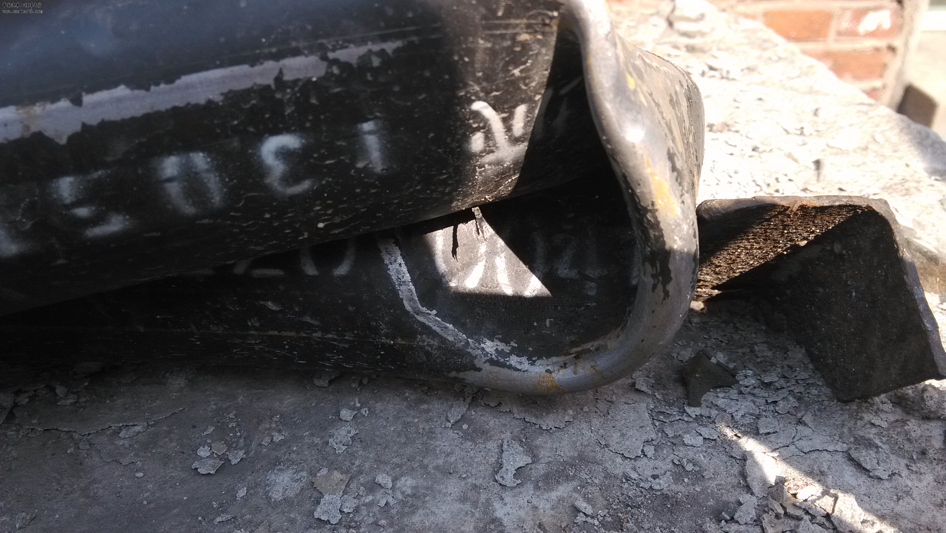

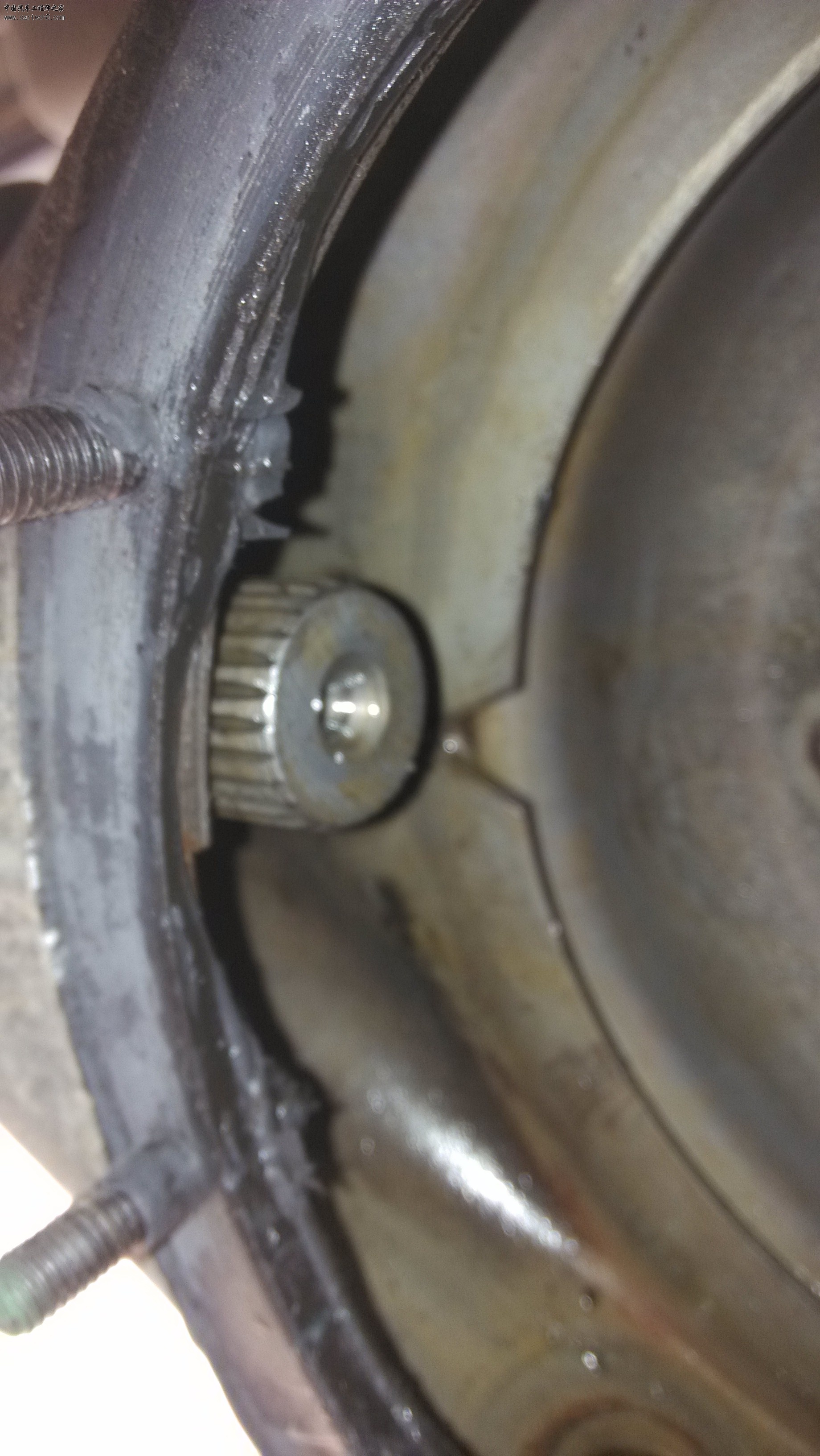

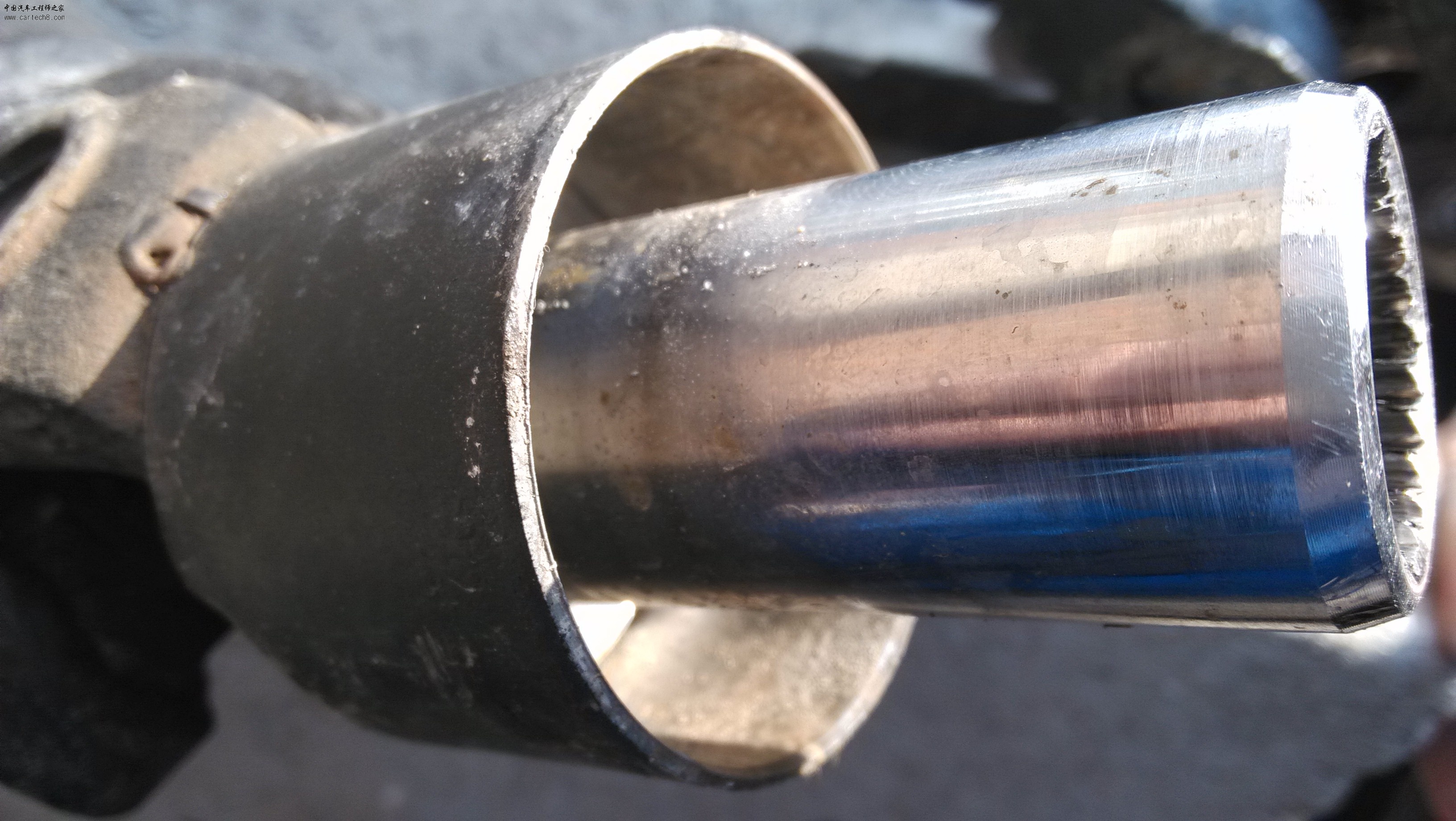

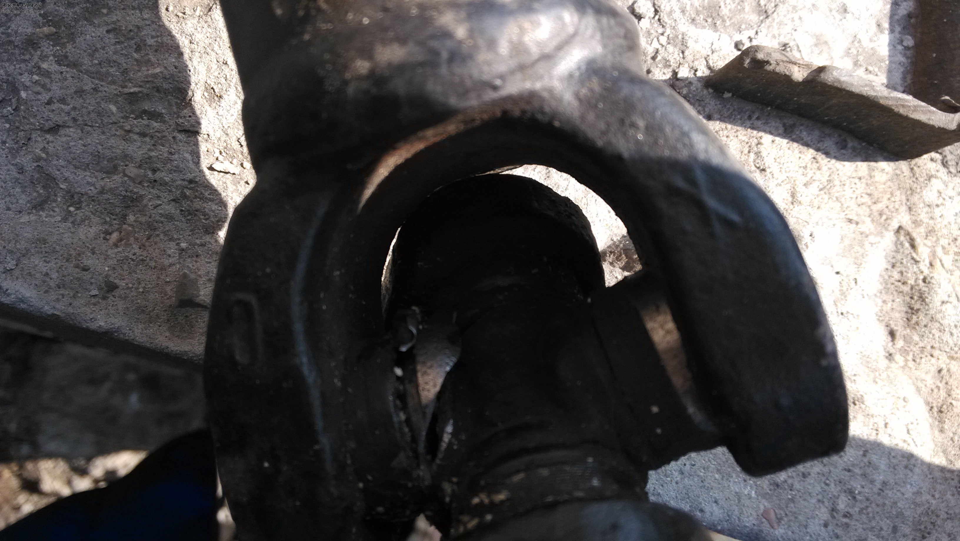

近期去4S店处理售后问题,一辆单排厢运新车辆在行至20公里时发生“主减齿轮折断,传动轴弯折脱出”这种牛X传动系统失效形式,请大家分析下原因吧。
传动轴弯折图片:
发现法兰盘端十字轴碎裂

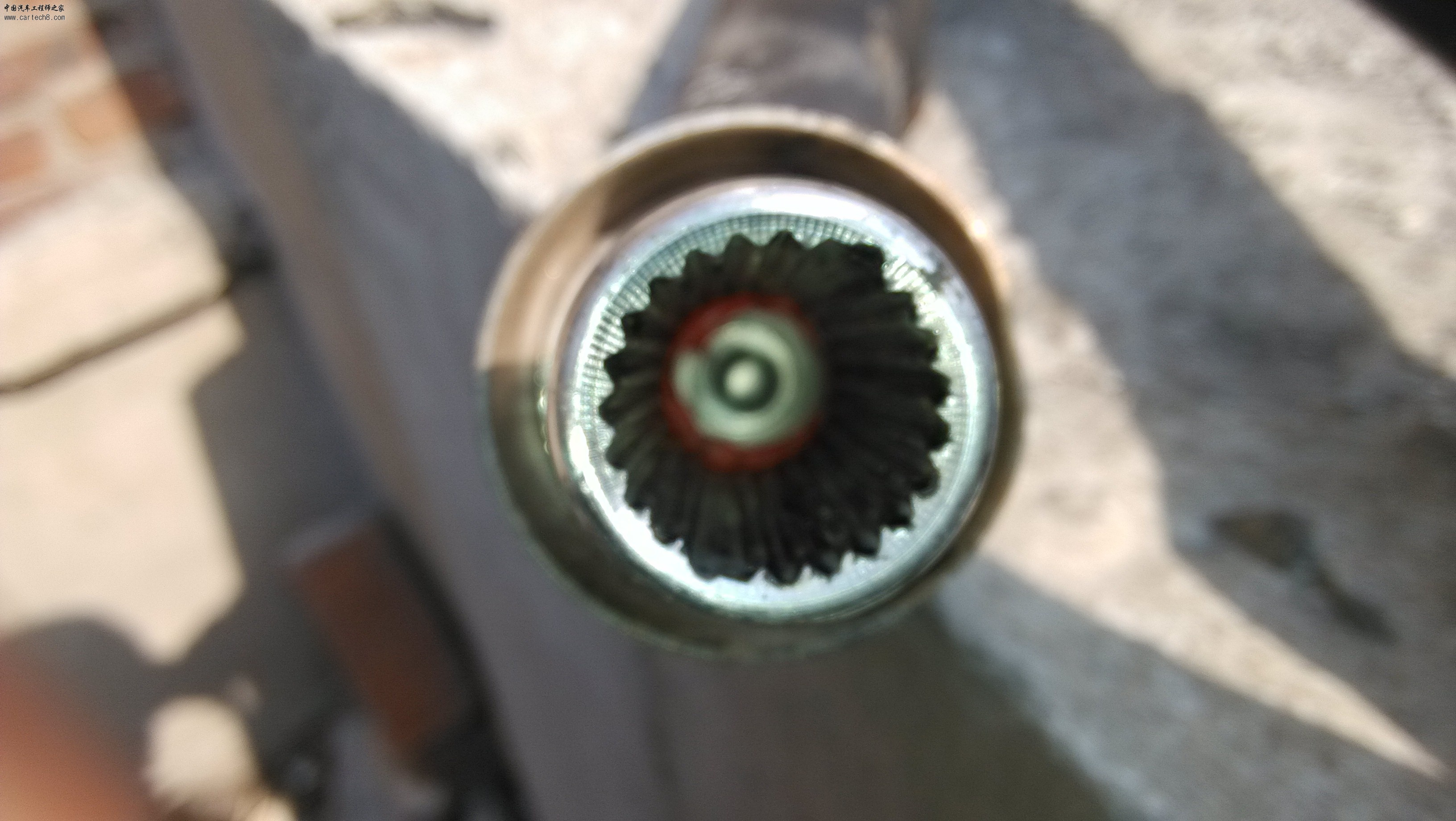

传动轴滑动叉花键有损伤
变速器输出轴花键损伤
主减盆齿折断十跟
主减法兰盘螺栓无力矩,手力拧下
因赶到售后时,后桥齿轮油已经排放,失去一条线索。
厢式货车,驾驶员未听到异响。只是听到“咣当”一声,下车发现传动轴掉了。后用拖车把车拖到4S店。
现在主要无法确认传动轴脱落后,导致主减断齿。还是主减抱死,导致传动轴静扭脱出。另,拖车过程中是否导致主减断齿?
