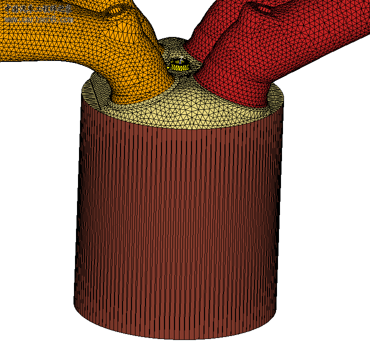

这个改变压缩比是不是在不改变气缸总容积的情况下改变的?想图中这种模型,改变压缩比应该怎么做呢?

改变压缩比是改变余隙容积吧?改变燃烧室容积?

改变燃烧室容积 一般改装的话 降压缩比 加厚缸垫 降压缩比的话 换凸顶活塞 或者打磨缸盖
压缩比是发动机中一个非常重要的概念,压缩比表示了气体的压缩程度,它是气体压缩前的容积与气体压缩后的容积之比,即气缸总容积与燃烧室容积之比称为压缩比。通常汽油机的压缩比为6—10,柴油机的压缩比较高,一般为16—22.  发动机压缩比图示

不改变总容积,就要改变活塞行程,这个要涉及连杆强度,转速降低等
