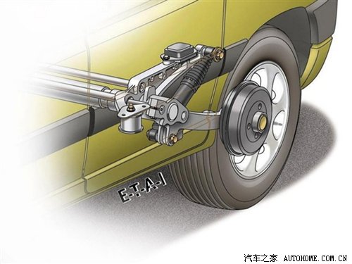

[转向] 雪铁龙的后轮辅助转向时什么情况

    希望 各位高手不吝赐教, 还有就是前轮转向怎么保证内外两侧轮子转角的角度差呢!!

    雪铁龙的后轮辅助转向 具体来讲就是固定后悬挂摆臂的轴桶与车身间采用柔性连接
    低速转弯时 地面给轮胎的反作用力诱导后轮胎转向和前轮相反的方向 减小转弯半径
    高速转弯时 地面给轮胎的反作用力诱导后轮胎转向和前轮相同的方向 增大转弯半径
    后轮极限偏转角度在3°左右

    发表于 27-12-2013 13:58:47 | 显示全部楼层
    你说的这个应该是后轮随动转向系统吧

    高速、低速地面如何给与轮胎不同偏转方向的诱导力?
    靠车速传感器吧

    雪铁龙这种貌似是以机械手段达到随动转向目的的吧..   不过楼上说能到达3°   在下表示震惊!!!
