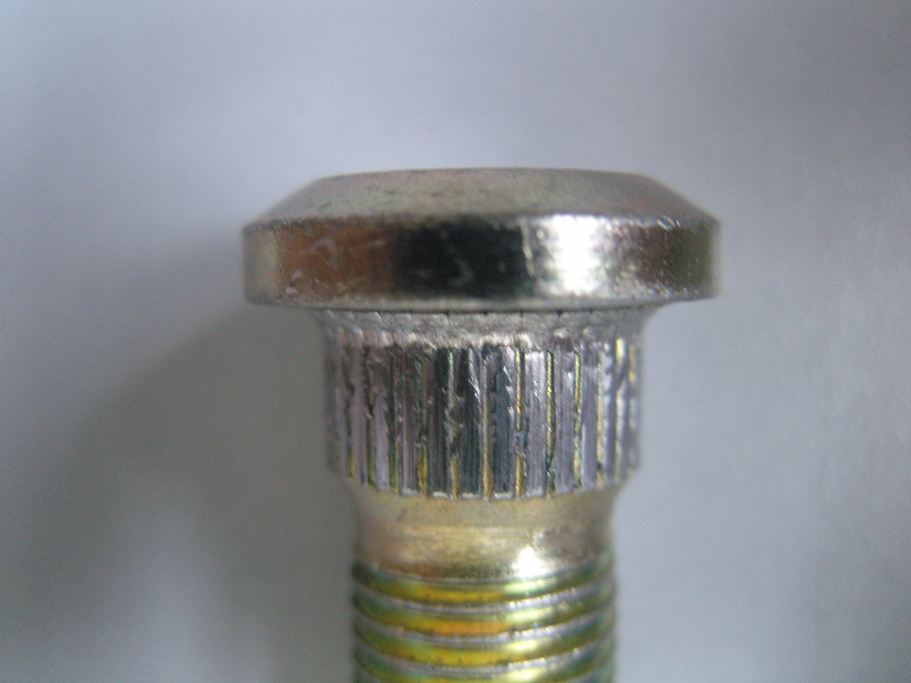

    各位大侠,我公司车轮螺栓为10.9级的螺栓,滚花模数0.3,轮毂材料为球铁450,HB200。压装时滚花压脱,请帮忙分析原因。

    螺栓的材料是什么?可能有以下几个原因:
    1、是螺栓硬度不够;
    2、螺栓花键处应有一个倒角,而不是直的;
    3、轮毂螺栓孔应有倒角;
    4、螺栓的花键外径与螺栓孔径匹配不当,导致过盈量太大,也会出现此情况。

    请问下,轮毂螺栓压在轮毂上时,滚花应该是被压平掉一部分啊,这样才能紧固在轮毂上,为什么这种情况不被允许呢?还是压平的量太大了?

    过盈量太大了
