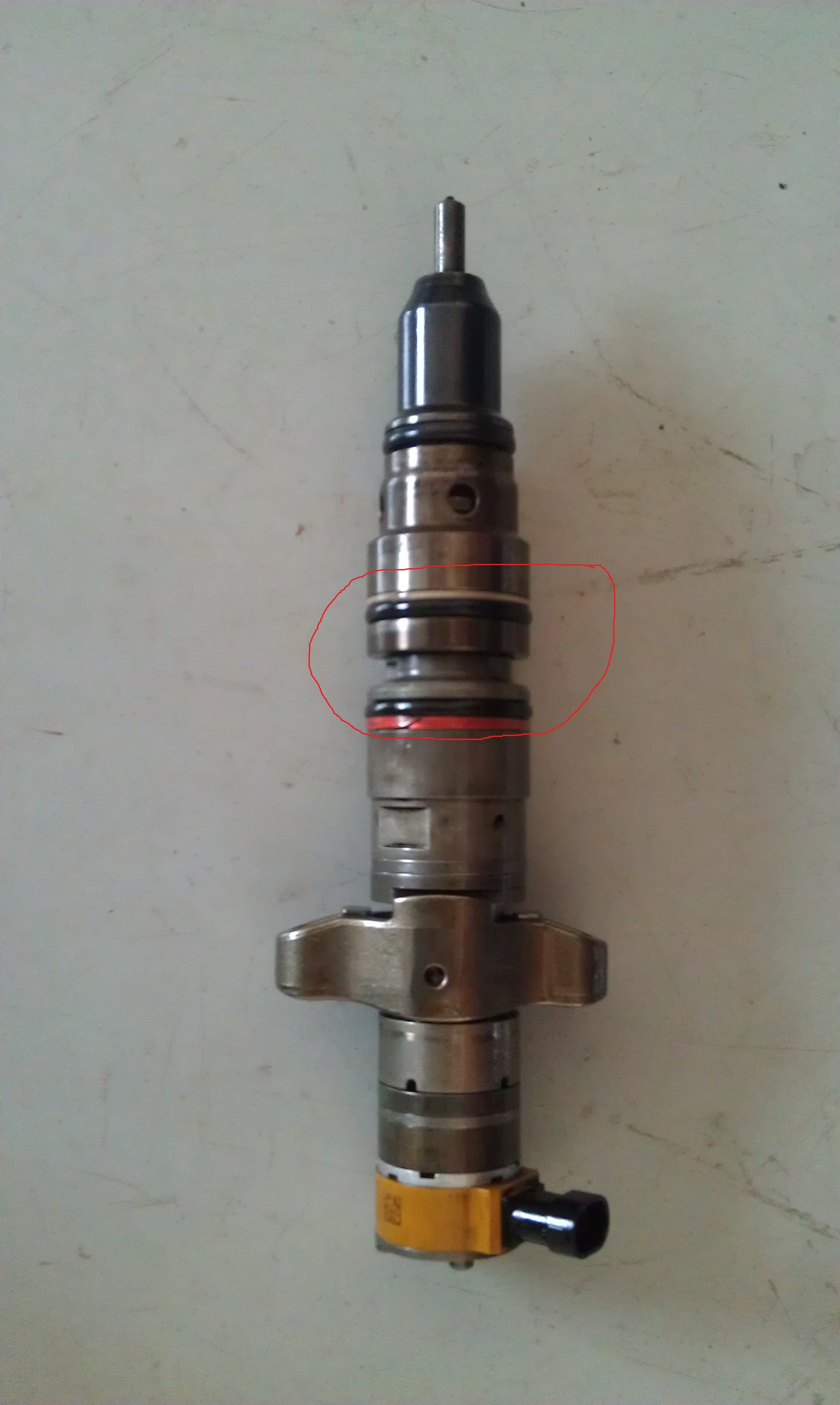

    哪位大神知道博世的喷油器回油多是怎么回事,怎么检查和测试?还有卡特比勒的喷油器中部漏油?怎么回事?
    卡特彼勒喷油器
    卡特彼勒喷油器

    对,博世的就是回油太大,哪的问题呀,麻烦解答一下。图片是卡特彼勒的,有漏油现象

    回油量大,有可能是油中颗粒磨损
    所致,喷油量也可能增大了,发动机表现如何?建议可以售后服务站测量喷油器

    很有可能垫片磨损,换个

    测回油你得有专门的带有单次喷射仪的设备,拿两只博世喷油器分别作相同工况点的1000次喷射,把回油用量筒收集好,读数,然后做对比。

    检查有没有磨损,柱塞或者垫片

    博士的喷油器回油有两种作用,一种就是正常的低压回油,这是由于针阀打开所致,具体怎么回事你得去找喷油器的构造和工作原理,还有一种作用就是泄压,随着负荷的变换,回油量回油变化。说实话,中国使用的博士喷油器根本就不是博世的,是博世授权并提供生产技术,大家都知道我国制造加工的现状,很多时候都不是机械加工技术的原因,完全是工人装配和质量意识决定了产品的质量,还有就是全国各地大的油品,层次不一,加入的工业料也不尽相同,这就造成了喷油器一定程度上的损伤,时间久了就会出现回油量增大,最终严重了会出现启动困难或者功率不足。
    关于漏油的是,我这能提一些建议,应为不了解装配的机型。建议检查一下喷油器安装孔制造加工精度,建议检查一下燃油压力,建议检查一下装配时是否存在错误意外。
