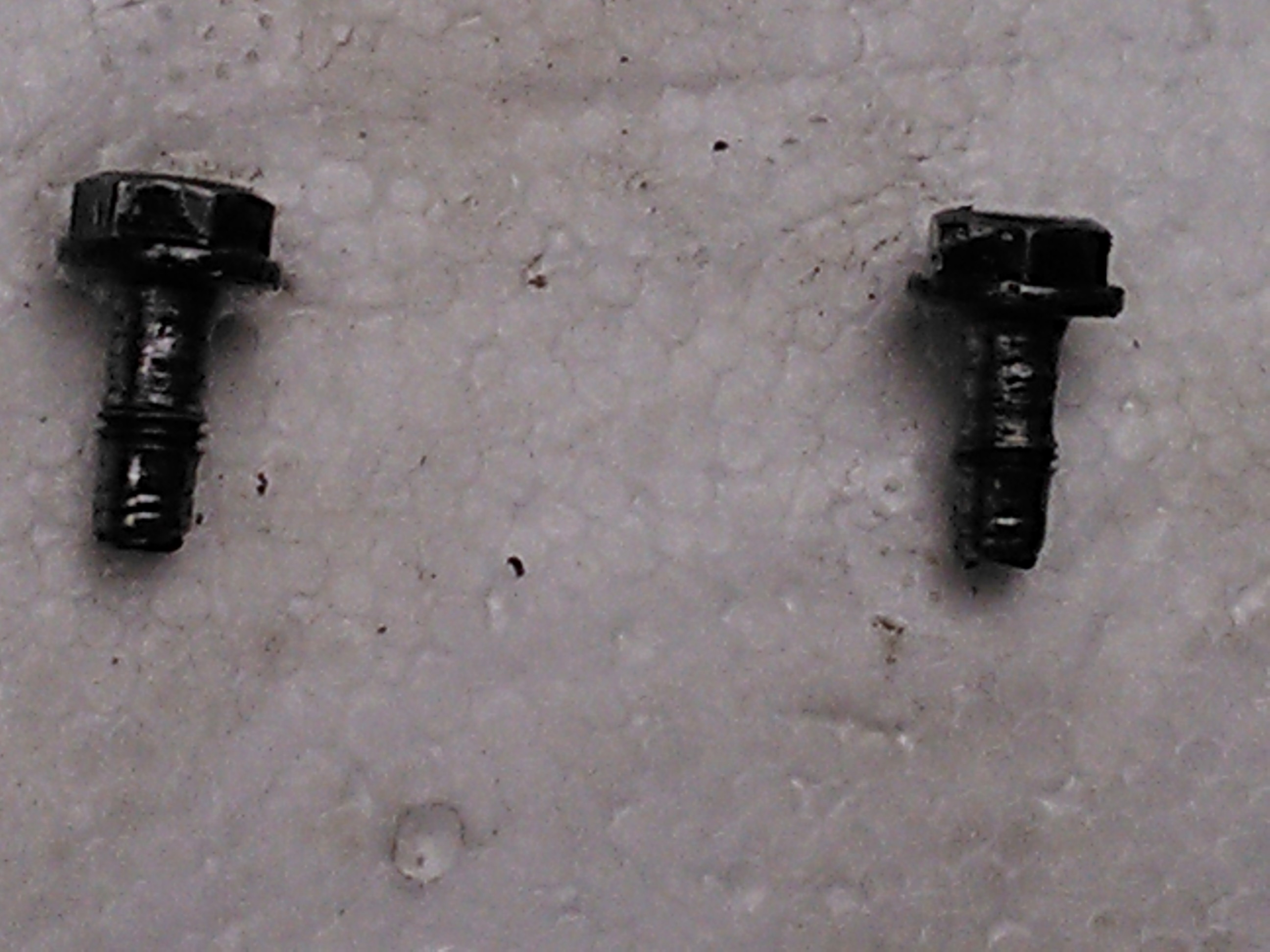

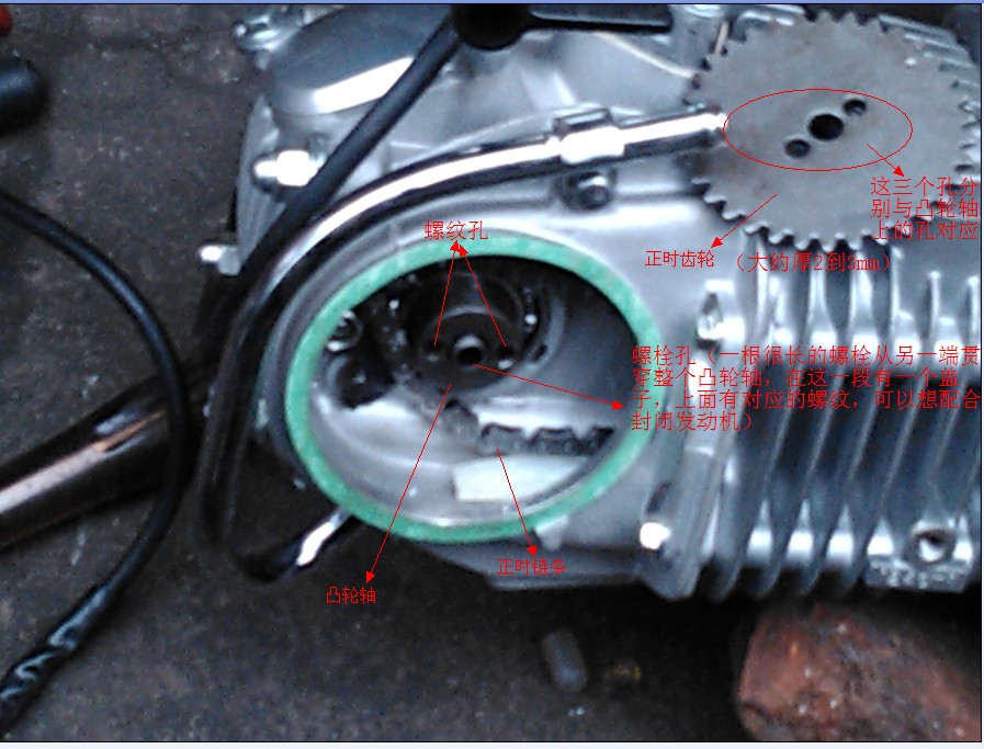

结合上面的图片我在说说具体的情况,发动机是单缸四冲程的(五羊本田125系列的),刚买的新的(只有单独的发动机,没有其他的任何附件),自己自己接好了点火系统,接好油路(还是化油器的供油形式)后,尝试着点了几下火,在点火的时候还在拉油门线(另一个同学),结果油门一下开到最大,发动机转数急剧增大,大约几秒后,发动机熄火了,结果估计大家也猜到了。后来怎么也点不着了。    拆开看了后,正时齿轮都从凸轮上掉下来了,固定正时齿轮和凸轮轴的六角螺钉也变成了如图的样子,(最要命的是凸轮轴里面对应的螺纹孔也都变成盲孔了)那根很长的螺栓上面的螺纹,也全部都破坏了,盖子上面的螺纹当然也损害了,这个发动机就此报废了。
我想请教大家的是:新发动机就这样倒腾一下就坏了,都有哪些具体的原因?1、是当时转速太高(最高转速可达到7500左右),发动机承受不了(这个不太可能)?2、后来注意到正时齿轮很薄,目测就2到3mm吧,如图所示,是不是当发动机转速很高的时候,这个很薄的齿轮发生了一定的扭转,从而导致这个齿轮和凸轮轴之间产生了相对运动,由于转速很高,在很短的时间内让起固定作用的两螺钉失效,而造成的问题?  3、两螺钉根本就是不合格品,在强度上有先天的不足?  4. 操作不当而造成的问题,在损害之前,发动机有多次点火的过程,但都因油路没有连好,点火没有成功。  以上只是个人猜测的种种原因,希望高手能指点迷津,感觉这个发动机坏得太令人匪夷所思了。

感觉是当时发动机组装的时候这个螺栓的扭矩有问题。
1.扭矩不足。
2.假扭矩,螺纹内部拧紧前有油污。

螺栓未紧固到位,紧力不够

这是汽车总装的A级不良

不过你这发动机也不算报废啊,换根凸轮轴就搞定了
如果买不到配件自己找地方做一个就OK了
补充内容 (17-11-2012 13:14):
另外你可以重新扩螺纹然后用丝套重新装配这个正时轮。(最好涂耐高温的胶)

1,和凸轮轴相连的齿轮正时齿轮太薄,会使固定它的两个螺栓受到很大的剪应力;
2,螺栓材质不过关,太软了,没有一定的刚度,或者没有经过热处理,像这种螺栓应该淬火处理,提高表面硬度;
3,螺栓应该用带定位销的螺栓(就是螺栓有一段光杆,然后是螺纹的螺栓,这样可以提高螺栓的强度),并和正时齿轮之间应该有定位;
4,正时齿轮太薄,不能满足定位要求;
5,断在里面的螺栓可以用断螺纹取出器将其取出,然后更改换表面硬,内部韧的螺栓连接,再查一下气门有没有被顶。
如果过单纯因为螺栓问题报废发动机,很可惜。

多谢你 的解答了,对了你看这个原因有可能吗?      发动机内部有东西卡住了齿轮。
新的发动机需要磨合,转速太高,启动的瞬间,齿轮打齿了,而且转矩过大,螺钉就被剪断了。如果是这样的话,说明螺栓的强度是特意为了设计成安全系数的,否则,强度过大的螺栓迟迟不断,就会造成更大的事故!
至于到底是什么卡死了,这也只是个猜测

 楼主| 发表于 4-12-2012 22:24:00 | 显示全部楼层
四夕 发表于 16-11-2012 10:32
再提醒下,遇到这类问题,打不着火不要自己拆,直接联系售后
不过你这发动机也不算报废啊,换根凸轮轴就 ...
重新攻丝的方法不行,在凸轮轴上的两个螺纹孔太靠近边沿了,孔径加大后,后削弱轴的强度的
1.扭矩不足。
那两个螺钉没有固定紧的可能性有没有啊?

个人认为 ,这是个典型的装配问题,试想下:如果这两个螺钉没有打紧或没有打到位,在 机器 启动时,螺钉和齿轮就会产生相对的扭矩,瞬间提高转速的话,那两者间产生的扭矩就会很大,所以最终出现那个问题

 楼主| 发表于 1-2-2013 12:04:37 | 显示全部楼层
这个方法估计不行了,那两个螺纹孔太靠近边缘了

明显是装配问题,另外也有可能是螺钉的质量问题
