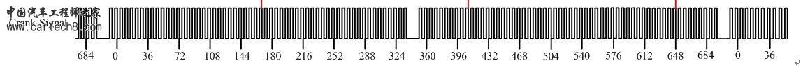

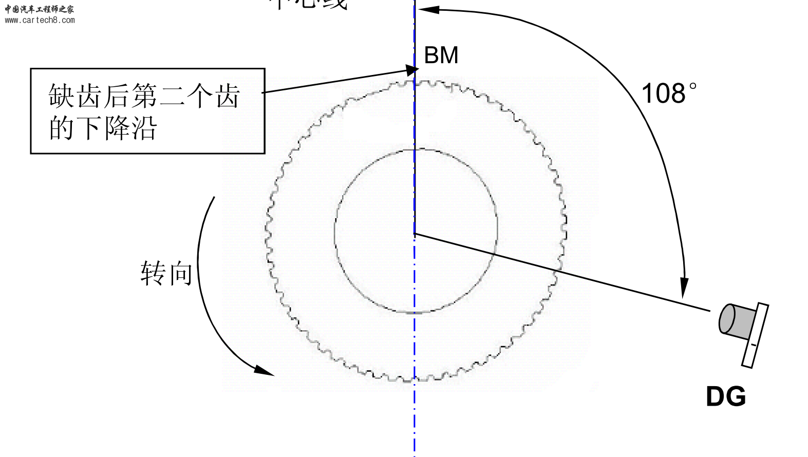

为了示意我就贴一个常用的 60-2 类型的曲轴靶盘
如图1所示
紧贴着靶盘会有一个曲轴传感器
传感器的目的是将物理的曲轴齿转变为电信号供给ECU
因为ECU只能处理经过处理后的电信号
图1的曲轴靶盘转变为电信号之后就为图2所示
ECU中的程序就可以根据这个电信号建立起发动机的相位
并根据这个信号对喷油点火进行控制
不知道这么说够不够明白
曲轴靶轮
曲轴靶轮
曲轴信号
曲轴信号
