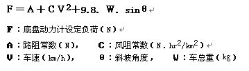

小弟在工作中碰到了个问题在这请大侠帮忙啊!
其中路阻常数有哪位大侠知道到的 请指点下小弟,谢谢!!!!

A=9.8N×W×f×sinθ,其中f为滚动阻力系数,可以选择一个常数,或者利用一些经验公式,这个汽车理论里面有具体的数值选择和 公式 计算。
