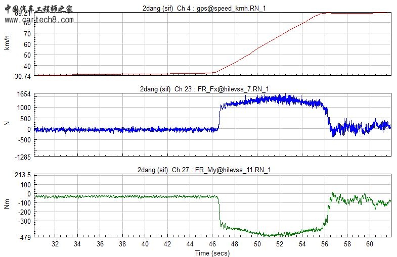

 楼主| 发表于 27-11-2012 20:25:30 | 显示全部楼层
victorメy 发表于 27-11-2012 19:06
力平移的话会产生附加的力矩,那轮胎的三个力矩就要变化了
这是一个车轮在加速时FX和My的信号,最上面是车速,Fx是驱动力加速时大于0,但是My是什么呢,是驱动力矩还是阻力矩呢,根据My<0。

发表于 27-11-2012 22:22:13 | 显示全部楼层
526204557 发表于 27-11-2012 20:25
这是一个车轮在加速时FX和My的信号,最上面是车速,Fx是驱动力加速时大于0,但是My是什么呢, ...
在SAE标准轮胎运动坐标系里面,My表示的是滚动阻力矩,规定正方向为前进方向的左方(指向遵循右手螺旋定律),所以在加速过程中,My小于零表示是阻力矩,小于零是符合实际情况的

 楼主| 发表于 28-11-2012 20:16:40 | 显示全部楼层
victorメy 发表于 27-11-2012 22:22
在SAE标准轮胎运动坐标系里面,My表示的是滚动阻力矩,规定正方向为前进方向的左方(指向遵循右手螺旋定 ...
如果我想将车轮的六分力激励ADAMS模型中的四个车轮的轮心,三个力方向可以按照试验测试的方向激励,但是力矩方向(设备没有进行方向转换)时使用驱动力矩还是用阻力矩呢

发表于 28-11-2012 21:56:34 | 显示全部楼层
526204557 发表于 28-11-2012 20:16
如果我想将车轮的六分力激励ADAMS模型中的四个车轮的轮心,三个力方向可以按照试验测试的方向激励,但是力 ...
阻力矩,方向设置好之后,将值变为正值就行了
 楼主| 发表于 29-11-2012 22:23:42 | 显示全部楼层
在加速时,正值应该是驱动力啊?怎么会是阻力矩呢
发表于 30-11-2012 00:13:50 | 显示全部楼层
MY定义是阻力矩,不是驱动力矩啊,驱动力矩是Fx对轮心的矩
