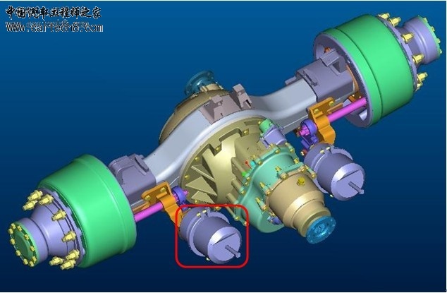

[求助] 求助高手,后桥这个零件是什么啊?有什么用途嘛?
发表于 19-12-2012 14:57:05 | 显示全部楼层 |阅读模式
坐等高手解答,红色标出的部分是什么?有什么作用?它连接的杆体是连哪里?有什么作用?
不胜感激!
发表于 19-12-2012 15:48:18 | 显示全部楼层
红色标出的部分是气室,相当于汽缸,提供制动力的,连接的杆体是连接到车桥两端的制动器凸轮轴,这种是气刹驱动桥。再不懂只能说你不是搞车桥设计的了
发表于 19-12-2012 19:12:18 | 显示全部楼层
连接大气罐的  提供刹车所需的制动力啊

    发表于 20-12-2012 10:04:34 | 显示全部楼层
    刹车制动缸,是双腔的,后面的螺丝是手刹车的代替品,没有气源的情况刹车是抱死的,用这个螺丝把制动顶开,也就是说,当车的气压达不到标准时,制动缸顶不开,车是走不了的。探讨交流。

    发表于 20-12-2012 16:20:50 | 显示全部楼层
    气室,呵呵,气刹的车都有
    发表于 21-12-2012 15:02:32 | 显示全部楼层
    是制动气室
    发表于 23-12-2012 18:36:21 | 显示全部楼层
    那个杆子什么也不连。。用扳手拧出来会后桥制动。拧进去就是正常的断气刹。
