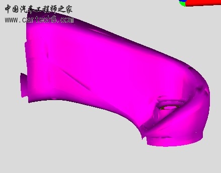

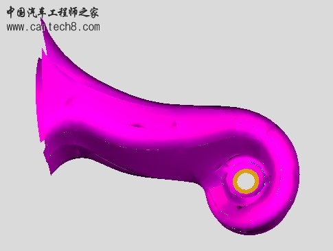

[求助] GEM3D中螺旋进气道怎么切,急用,谢谢大家了

    没搞明白,你切气道干嘛?给定流量系数不就行了

    好图,我正为怎么画螺旋进气道发愁。

    气道不需要用GEM3D精确模拟,所有的损失已经在气门试验中包括了。。。

    用分流管切 flowsplitgeneral吧
