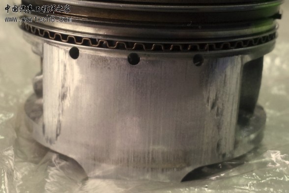

http://www.cartech8.com/forum.php?mod=attachment&aid=NDUxNzg5fDk4MDQ4Y2I4fDE3NzU5NDAxNjR8MHw%3D
 楼主| 发表于 23-1-2013 22:47:31 | 显示全部楼层
如上图所示,活塞裙部两侧(相当于长轴与短轴中间位置),在活塞的4个方向上都有拉缸痕迹,请各位帮忙分析下原因。
 楼主| 发表于 23-1-2013 22:49:11 | 显示全部楼层
补充下,此活塞没做多少小时实验。
发表于 24-1-2013 09:27:13 | 显示全部楼层
如果是新的,有没有可能是设计上的原因
发表于 24-1-2013 12:02:15 | 显示全部楼层
四个方向都拉缸,或许是活塞和缸筒的匹配问题,也可能是缸筒的制作部过关吧
发表于 24-1-2013 12:05:20 | 显示全部楼层
可能发动机装配时,活塞与缸套)配合间隙不当或偏缸,,拆下来就做下测量分析呗,气缸啊连杆头啊等

    发表于 25-1-2013 10:23:13 | 显示全部楼层
    新手上路119 发表于 24-1-2013 19:25
    偏缸是指什么意思呀?
    关于活塞的分组尺寸,一般用什么手段检测比较准,三坐标准吗(我感觉不是很准)?
    活塞的尺寸最好用专业的设备去测量,你的活塞供应商那里应该有专门的检测手段,所以你可以找出这个活塞的出厂检验报告中的尺寸,对比缸桶的尺寸,确认是不是配缸间隙有问题,如果没有,你这种情况可以找供应商来一起分析下

    发表于 25-1-2013 12:53:10 | 显示全部楼层
    如果都有拉伤,感觉还是活塞和缸孔间隙问题
    发表于 26-1-2013 22:06:55 | 显示全部楼层
    是不是桁磨纹的问题啊!!
     楼主| 发表于 27-1-2013 19:39:37 | 显示全部楼层
    活塞形线不合格是否会发生这种情况,应该和配缸间隙没什么关系吧,如果和配缸间隙有关,那为什么活塞的正常磨损部位没有拉缸痕迹。
    发表于 29-1-2013 14:46:28 | 显示全部楼层
    如果几个气缸的活塞全是这种现象:那就是共性问题比如:发动机高温、空滤过滤失效;若只是个别气缸,应用千分尺和百分表检查配缸间隙。
    匿名  发表于 29-1-2013 15:13:52
    我遇到过这种问题,我们当时是只烧2、3缸进气侧,水温也测过,正常的很,后来我们才发现是活塞碰缸盖造成活塞整体变形造成的
    发表于 30-1-2013 10:04:12 | 显示全部楼层
       上个气缸内部照片看看,长轴受压变形使得长短轴四分之一处凸起,设计的问题。增大配缸间隙试试,但不是好办法。

    发表于 30-1-2013 16:50:57 | 显示全部楼层
    活塞裙部设计有问题。
