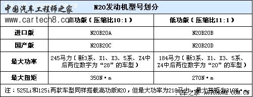

   昨天忽然看到了给宝马N20发动机拆解的文章,发现很多朋友都被N20发动机的编号和高低功率版本的关系搞得一头雾水。大家出现最关键的疑问是:为什么我的X1是20I版本,可是发动机却是N20B20A的?难道是宝马搞错了?还是写文章的编辑配图搞错了? 带着这个疑问,我查阅了宝马ETK配件目录。基本上得出了比较正确的结论。
这个图,编辑基本上是正确的。。
我查看了X1 20I版本和28I版本前期同为N20B20A版本的发动机配件编号。。所有配件都是一模一样的。。包括活塞的的编号,而且早期版本的20I和28I的发动机压缩比也是一样的。。都为10:1。。这个就意味着早期的X1 20I和28I的发动机是一模一样的,连活塞都是一样的。后来我又查阅了宝马新3系的 320 328 和宝马1系的 125.基本得出以下结论。
1,宝马328 328LI 125 X1 20I(前期发动机编号为N20B20A的版本) X1 28I 新款525 这几款的发动机都是一模一样的。都为高功率版本的发动机。他们的发动机结构都是一模一样的,唯一不同的只能是ECU调教了。
2.宝马320 320LI 13款X1 20I(也不排除有些批次装配了20A的) 新款520LI 用的是N20B20B或者N20B20D的发动机,这个就是低功率版本的发动机。结构基本一样,但是活塞顶部的曲面不一样,压缩比也不同于高功率版本为11:1.
其实2个结论都很好理解。。唯一搞不懂的就是,为什么前期的X1 20I会用了 高功率版本的发动机。其实通过宝马对于N20的投放生产,我们就能理解了。N20最早应用于宝马1系的125和美国的X1,而X1在美国上市起步就是28I,所以个人猜测第一批生产的N20发动机同为高功率版本的N20B20A,并且应用于125和所有的2T发动机的X1。。后来由于新3上市,大规模开始生产,为了产品区分和细分。于是诞生了N20B20B。。相信以后所有的发动机,都是根据高低功率版本会有所不同。我只能说,早买的,买到了N20B20A版本的朋友,提升功率会更加简单,因为发动机结构一模一样包括活塞。
当然我不是专家,我只能说我的这个结论基本上正确。如果您有不同意见,可以提,但是请不要喷。谢谢

    高功版(10:1)和低功版(11:1)相比,既然发动机的结构一样,按公式来说,压缩比大功率应该大才对,但是你给出的却不是这样,怎么回事呀?
