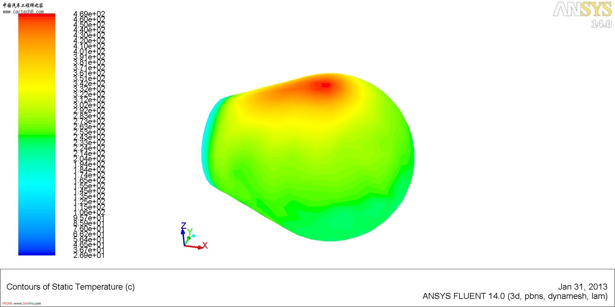

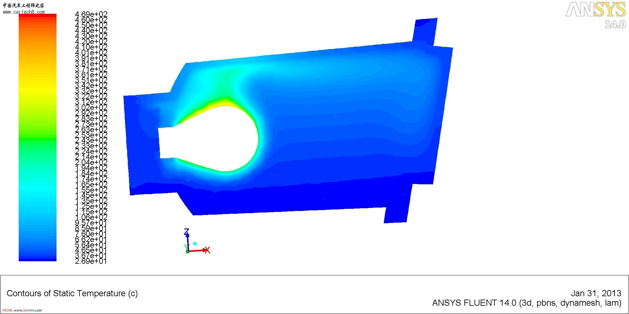

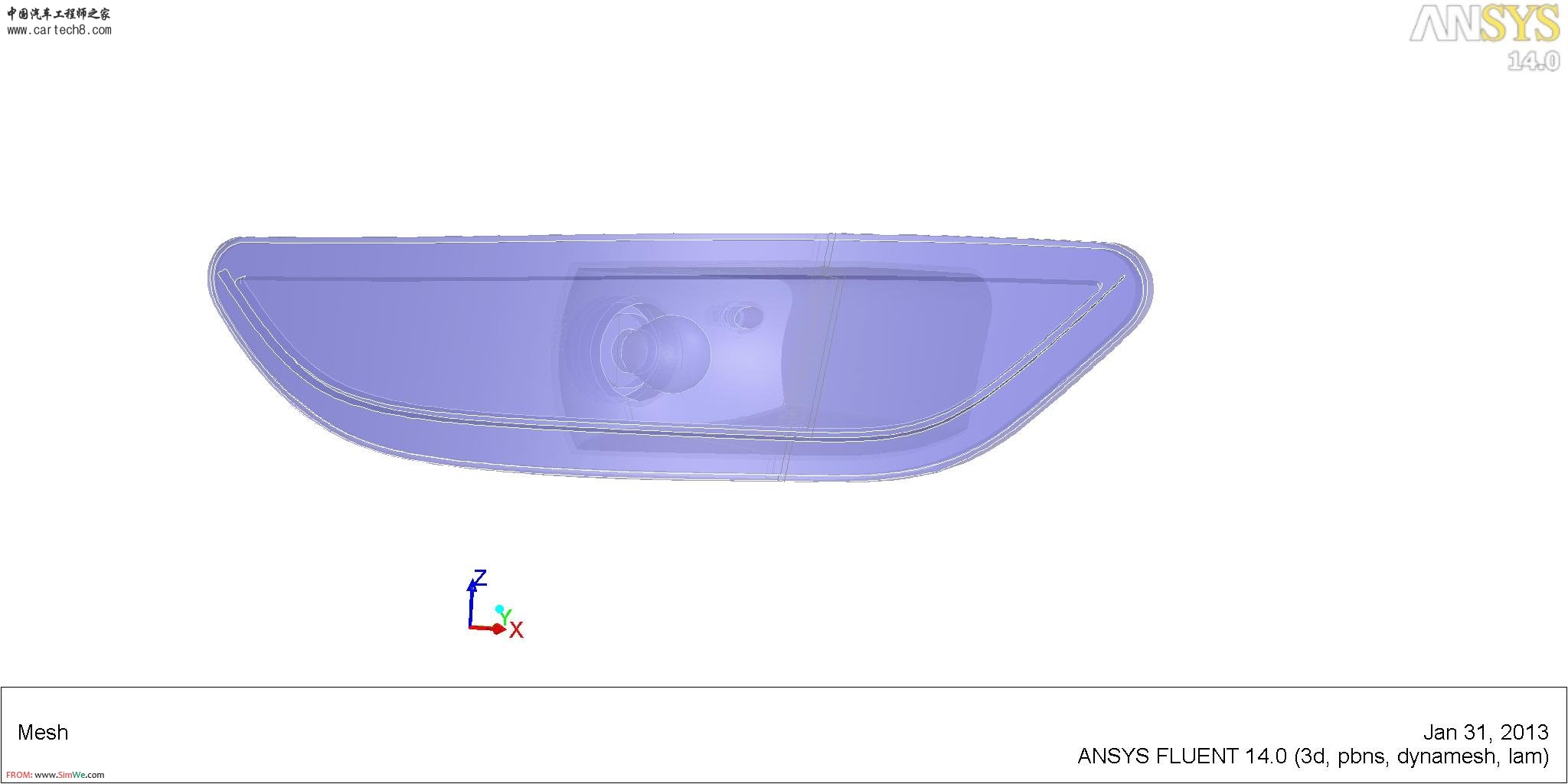

请各位大侠赐教,小的刚刚接触fluent耦合热分析。
这次做的是一个简单的车灯的热模拟例子,
用的DO模型,边界条件主要是灯泡壁赋的热流。
其他wall边界按照各材质参数,外灯罩给的玻璃,考虑到其透明,在BC Type中设置了semi-transparent,打开do模型设置下的Non-Gray model 设置了波长为0.38um到2.5um的波长(我认为的热作用做大的波段)
我的迭代方法是pressure-based、steady 先关掉flow将辐射和能量进行迭代,收敛后打开flow,关掉辐射,将flow、能量迭代。如此几个循环

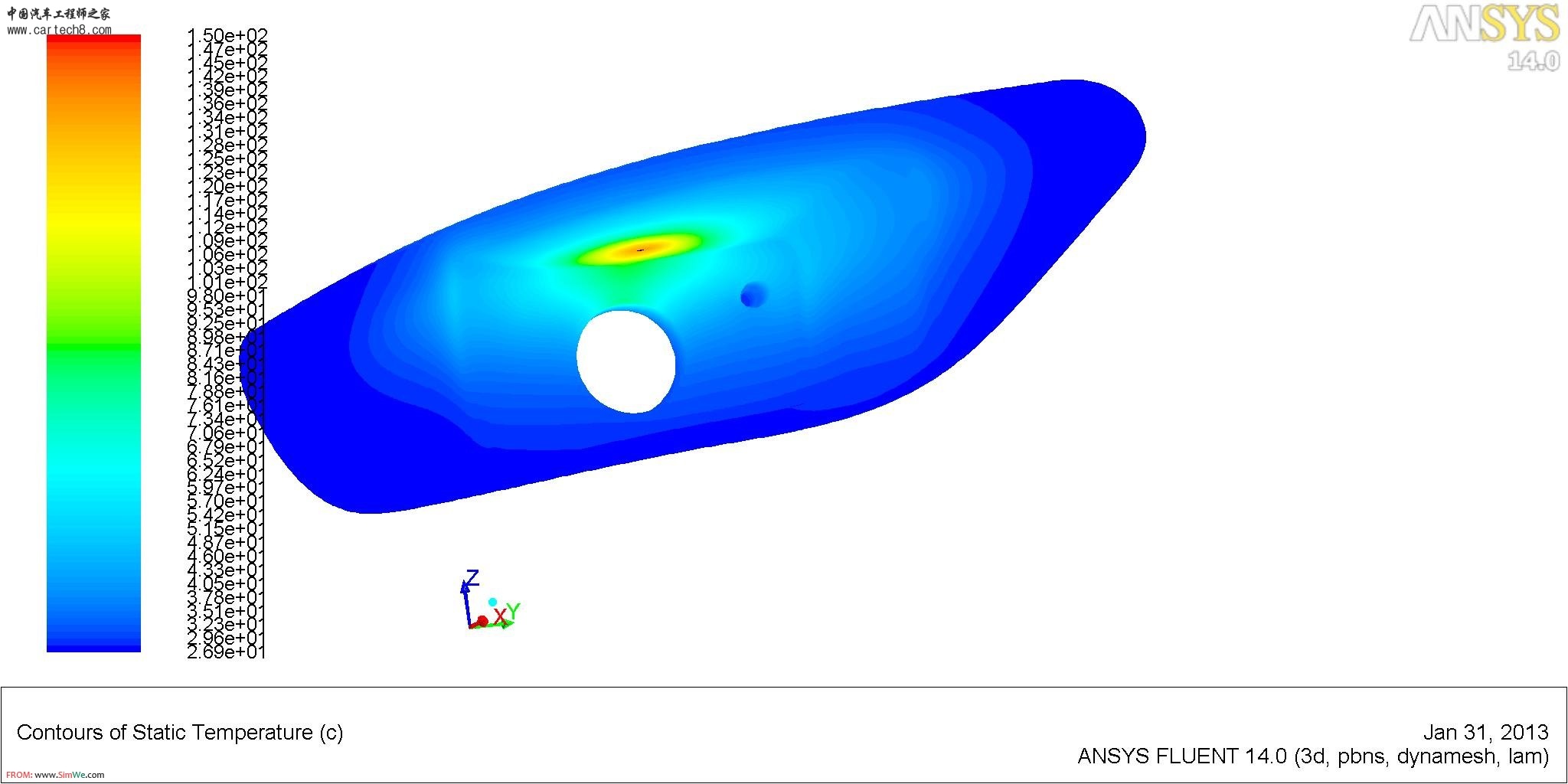

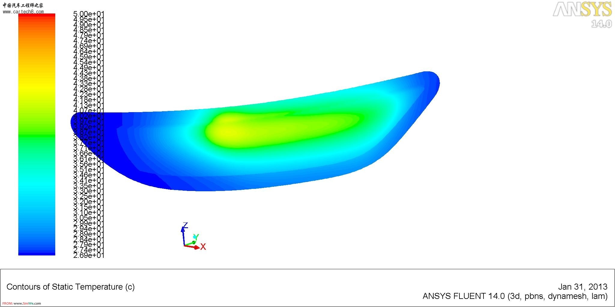

计算结果明显温度不均匀,灯腔内部有些地方才比室温高一两度。
介于温度布局不合理,应该不是某个材质的参数问题,可能是某个模块的设置错误,或方法上的错误(个人猜想),还望各位大侠提出宝贵意见!!
