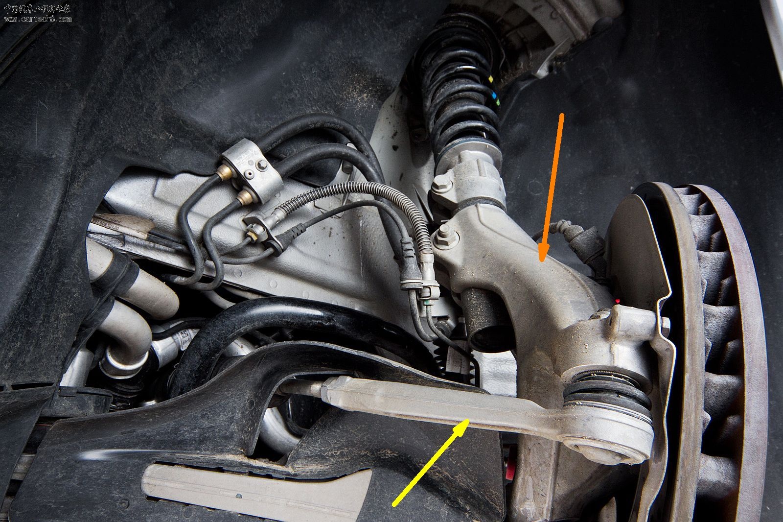

发表于 18-3-2013 20:51:22 | 显示全部楼层
还是麦弗逊的悬架

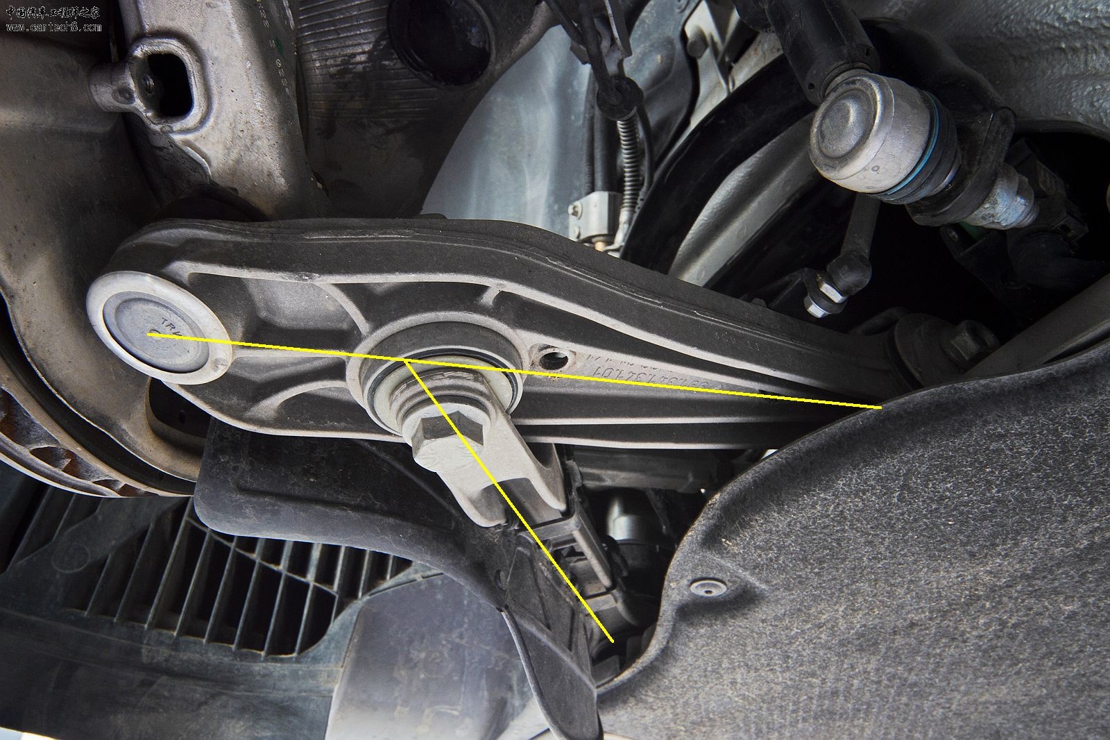

    发表于 22-3-2013 15:36:05 | 显示全部楼层
    稳定杆吊杆可可变的,可以主动调整悬架

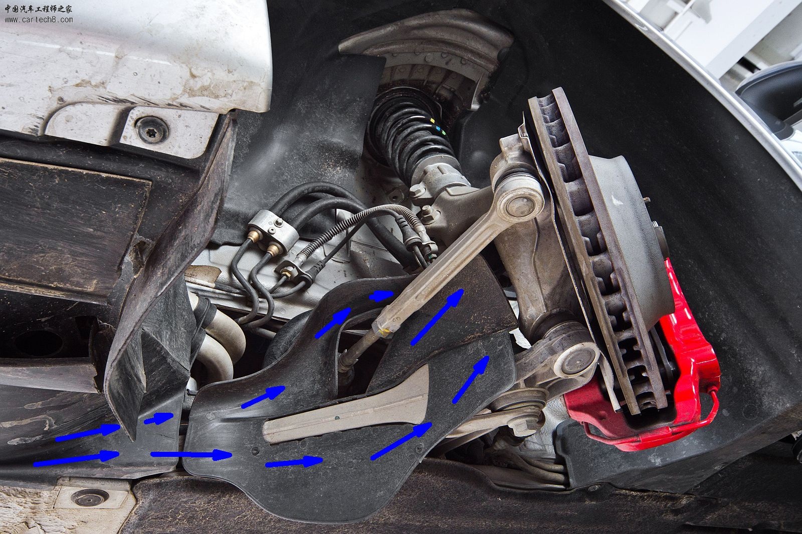

    发表于 29-3-2013 21:57:37 | 显示全部楼层
    图片上的箭头是干吗用的?

    发表于 30-3-2013 16:22:15 | 显示全部楼层
    911的前悬挂尽管从结构上来说是麦克弗逊式,对其强大的下叉臂通过优化却能达到双叉臂的效果,真是厉害。有一点挺搞不懂,911是中置发动机,不存在发动机前置时因为悬挂多连杆的原因会造成空间紧张,他干嘛还是用麦克弗逊式呢?德国人挺有意思
     楼主| 发表于 2-4-2013 01:11:00 | 显示全部楼层
    猛牛会飞 发表于 30-3-2013 16:22
    911的前悬挂尽管从结构上来说是麦克弗逊式,对其强大的下叉臂通过优化却能达到双叉臂的效果,真是厉害。有一 ...
    911从来没中置,是后置。你看看卡雷拉GT 那才是中置,发动机完全在前后轴之间。911是在后轴之上。
    不过他采用麦弗逊是不和成本以及重量有关?双A悬挂稍微比麦弗逊 复杂点 .

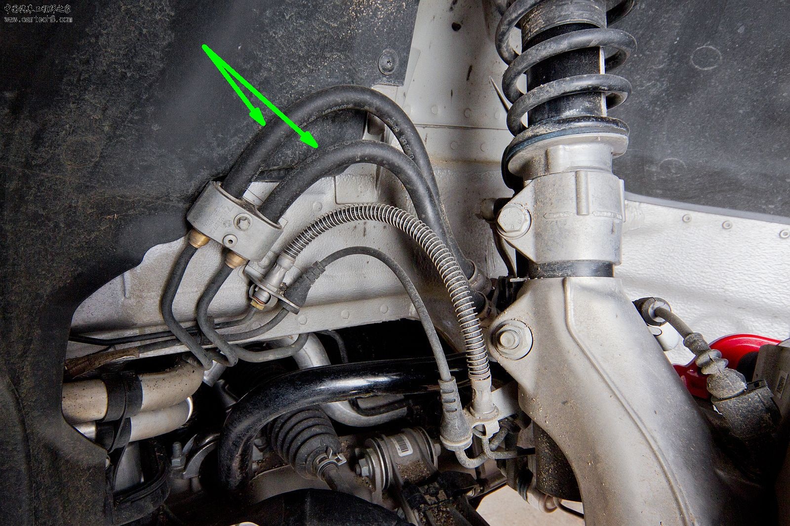

     楼主| 发表于 2-4-2013 01:17:21 | 显示全部楼层
    jojoe001 发表于 22-3-2013 15:36
    稳定杆吊杆可可变的,可以主动调整悬架
    你说第一个图吧??那是个传感器吧
    30-6-2015 14:22
  • 签到天数: 6 天
    发表于 9-4-2013 15:33:42 | 显示全部楼层
    ppllss 发表于 2-4-2013 01:17
    你说第一个图吧??那是个传感器吧
    第三个图,绿色那个。
