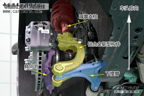

[分享] 保时捷新911悬挂完整版本

911的前悬挂尽管从结构上来说是麦克弗逊式,对其强大的下叉臂通过优化却能达到双叉臂的效果,真是厉害。有一 ...
据说是为了空气动力学的考量 麦弗逊占空间更小 这样车头能设计得更低风阻了吧

我看到不少TX对麦弗逊多有鄙视之意,认为是廉价低档的东西,其实谬矣。 现在十万元的车都能配多连杆,这种百万级别的车会省这种钱吗?国外的车评一向认为保时捷的路感和操控感是最好的,重视路感的性能车都很青睐麦弗逊,大家借此重新审视麦弗逊的价值。

这个和前几代的宝马的前悬架结构类似,基于麦弗逊,但是把麦弗逊整体的下摆臂拆成两根杆件,原本只有三个点的下摆臂变成了四个点(任何三个点都不在一条线上),就变成了一个四边形,就可以有调节角度的作用。奥迪A6,A4,老款帕萨特(B5)的前悬架的上横臂也是这样的结构,现代劳恩斯酷派的前悬架也是这样的结构。

要是有后悬架的结构就更好了。
发表于 17-6-2013 23:46:19 | 显示全部楼层
稳定杆上加的液压缸跟兰德酷路泽和普拉多稳定杆上面的那套KDSS系统是不是有类似的功能啊

    那么和一般的民用A级别车的普通麦弗逊比效果差距大吗?成本也差不多吧??

    来个凯迪拉克的 麦弗逊变种分析下,对比保时捷的!

    mapherson悬架,带防倾杆,还是半主动悬架,应该是前悬吧!还考虑到了制动盘的散热。呵呵
