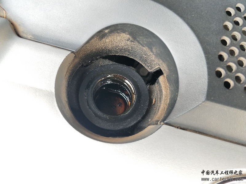

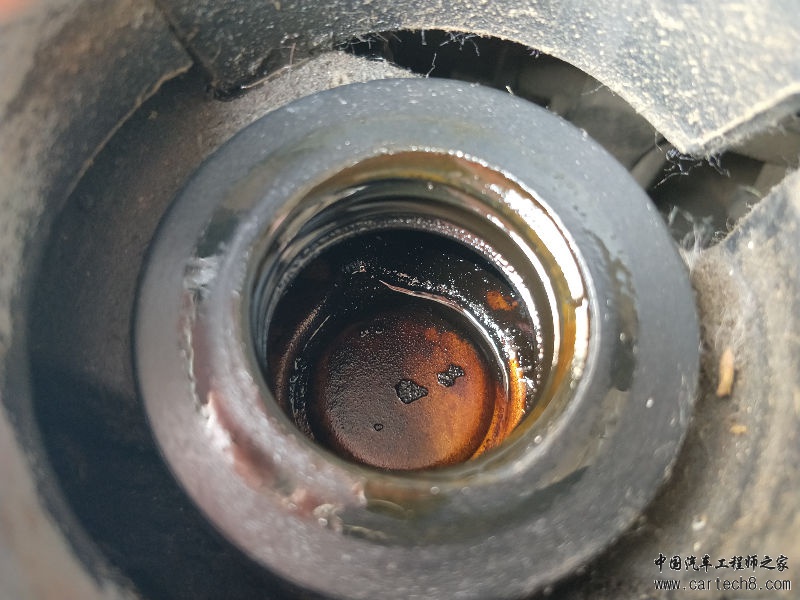

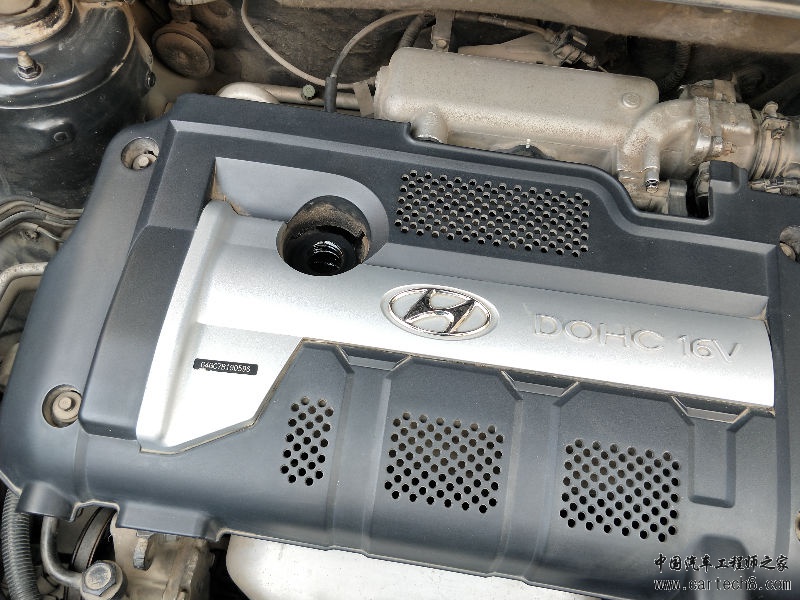

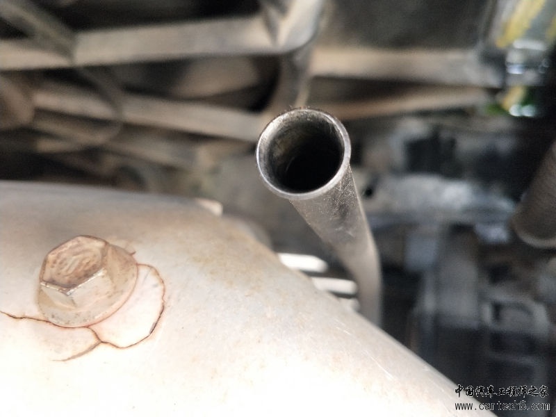

    我的车也是发动机机油尺插口往外喷气 ,车型是途胜手自一体2.0,2007年7月购车,现行驶里程为30万公里,近期检查机油尺时发现机油消耗有点多,每行驶5000公里大约消耗机油一升,而且怠速时拔出机油尺有气体喷出,拧开机油加注口也有气体外喷,从机油加注口往里可看到类似积炭状的黑色沉积物,不知是何原因,请大师指教!
