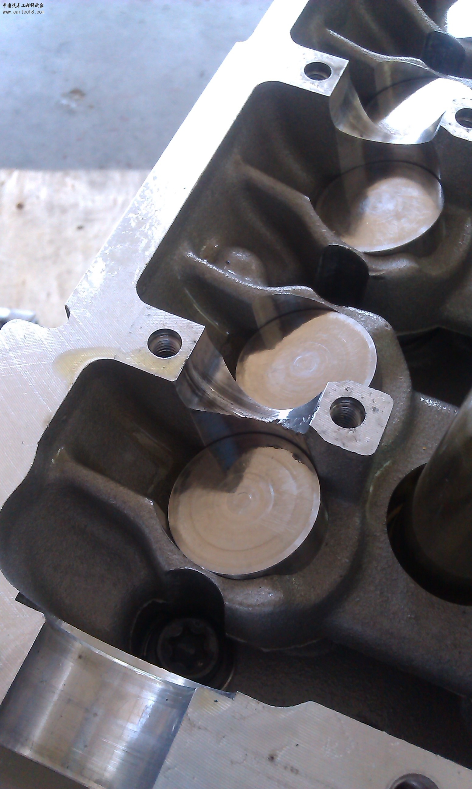

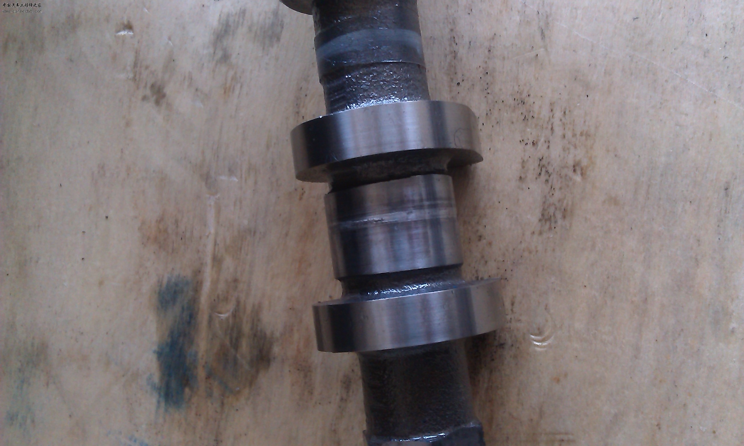

[求助] 汽油机在做怠速试验时有凸轮轴有拉瓦的情况出现,求教这是什么原因产生的???
发表于 3-4-2013 10:23:56 | 显示全部楼层 |阅读模式
发表于 3-4-2013 13:28:33 | 显示全部楼层
一般拉瓦现象的出现90%都是和清洁度有关,注意缸盖的清洁度
发表于 3-4-2013 13:58:13 | 显示全部楼层
怎么保证清洁度呢
发表于 4-4-2013 17:01:19 | 显示全部楼层
首先要检查机油压力,如果正常,在检查缸盖油道是否有堵的地方。
发表于 5-4-2013 09:33:07 | 显示全部楼层
检查机油的压力如何
发表于 5-4-2013 14:37:25 | 显示全部楼层
首先要检查装配的配合间隙是否达到技术要求,然后注意检查机油压力是否正常,不过还是不能解决,就要看看你的凸轮轴的形状设计是否合理,材质是否合格了
发表于 6-4-2013 20:11:22 | 显示全部楼层
这凸轮轴承座上都没有油孔,怎么能润滑啊?
    18-12-2017 09:59
  • 签到天数: 10 天
    发表于 7-4-2013 10:01:04 | 显示全部楼层
    检查油道供油情况,零件清洁度和孔交叉处是否有毛刺
    发表于 7-4-2013 11:00:48 | 显示全部楼层
    凸轮轴和气门挺柱好干净啊,也很干,是不是没有机油上来啊
     楼主| 发表于 7-4-2013 12:18:19 | 显示全部楼层
    930220014 发表于 5-4-2013 09:33
    检查机油的压力如何
    怠速状态下,机油压力比较低
     楼主| 发表于 7-4-2013 12:19:10 | 显示全部楼层
    那个有被我那气枪吹掉了
     楼主| 发表于 7-4-2013 12:21:16 | 显示全部楼层
    kongxiao168 发表于 5-4-2013 14:37
    首先要检查装配的配合间隙是否达到技术要求,然后注意检查机油压力是否正常,不过还是不能解决,就要看看你 ...
    我再去好好看看想想
    1-5-2018 18:38
    发表于 8-4-2013 23:24:51 | 显示全部楼层
    从你给的图片来看,其他没问题,应该不是油路的问题,应该还是清洁度的问题。
    发表于 8-4-2013 23:46:56 | 显示全部楼层
    可能主要还是由于既有压力过低造成的
    发表于 10-4-2013 20:42:58 | 显示全部楼层
    1.可能我眼花,好像没看到油道(难道这也是飞溅。。。),且这个凸轮轴轴颈设计的够窄的,凸轮轴在里面跳动,这个所受到的压强不一样。
    2.如果设计是这个样子的,那就测量配合间隙,或零件的加工公差。
    3.以上都正常的话,只有看材质问题、热处理加工等。。。
    哦对了,装配工艺也很重要。。。。
    又仔细看了下图片
    下面的液压挺杆可能与轴颈外边缘的毛刺干涉,或者就可以说轴颈边缘毛刺,而且是最窄的地方。
