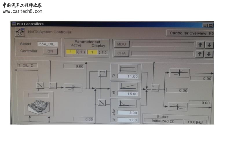

发表于 4-3-2014 10:39:10 | 显示全部楼层
PUMA界面上的PID控制画面
参与人数 1积分 +3 收起 理由
清雅轩 + 3 回帖有奖【论坛口号→知无不言,言无不尽】
回复
发表于 4-3-2014 13:40:22 | 显示全部楼层
bbi3014 发表于 4-3-2014 10:39
PUMA界面上的PID控制画面
受教了,我一直以为是554自己闭环控制机油温度的
谢谢你!

发表于 4-3-2014 19:57:48 | 显示全部楼层
实在抱歉,具体的操作我也不知道怎么办,但是我还是不知道你目的是什么?
PUMA有一根光纤,与测功机变频柜进行通信,变频柜通过扭矩法兰得到一路转速信号,另一路信号PUMA通过FEM -CON的CNT通道进行采集!
如果你想单纯的控制一个转速或者扭矩,通过FEM的PID即可实现,通信最终到电脑上的不过就是一个变量地址,与模拟量方式,高速计数器方式基本相同!
