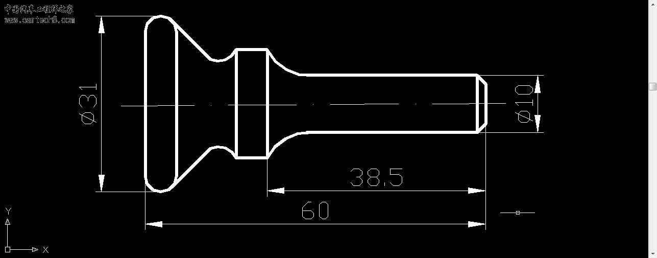

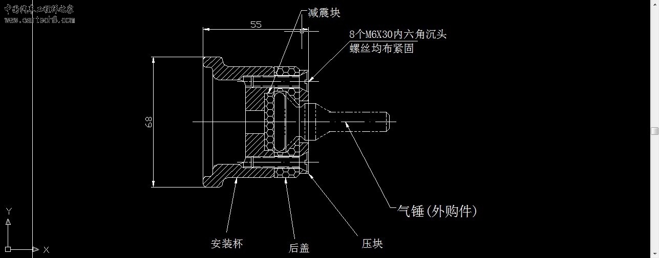

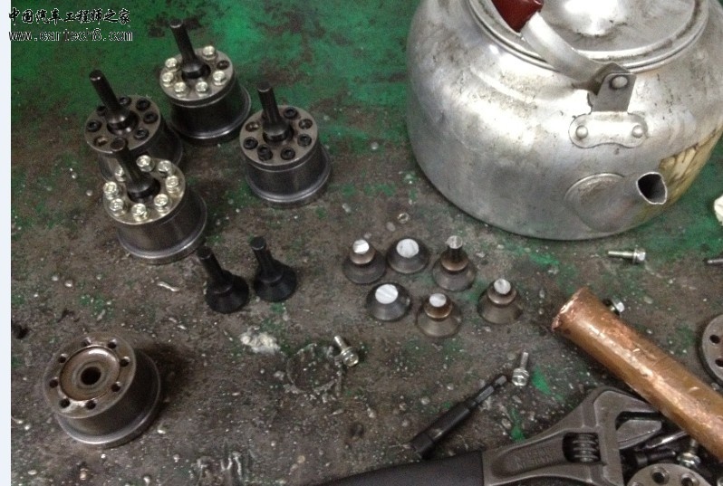

此工具是用在冲击风扳前端,打车的后制动盘的轮毂盖的,冲击力大,使用频率每天超1000次。工具的那个柄很容易断裂,几乎2天就断一个,试用过很多材料做,效果一直不佳。之前是用的进口的,300多一个,能用1个多礼拜,不知道是什么材料和工艺。  在这里求各位大神指点,有什么好方法。谢谢。
PS:断的位置不能加粗!
