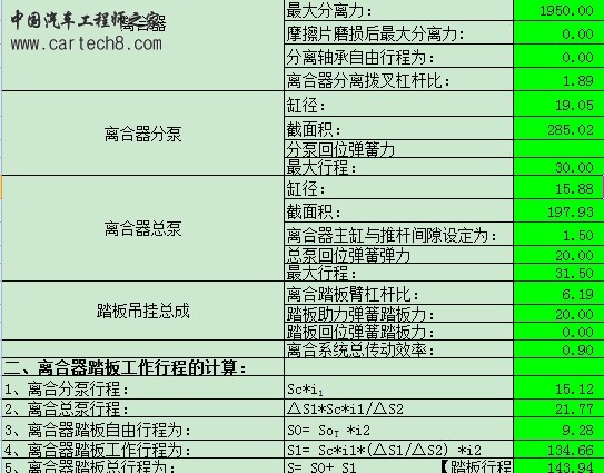

假设离合总泵计算的工作行程为13.4mm,但是它的总行程为30mm,请问这个30mm是怎么来的?

我理解的是:离合踏板有个空间行程一般控制在160mm,而离合总泵的工作行程和自由行程总和反映到踏板上就是120mm±10mm,剩下的40mm左右的踏板行程就会反映到离合总泵的空行程,但是问题这个空行程是根据回位弹簧计算相关,还是经验数据(比方占总行程的百分比)?
挂档后,踏板回位时,离合器到半联动的状态,一般踏板的行程要控制在40mm左右。

乘用车,离合踏板的空间行程是160mm。为何不合理具体在什么地方,离合总泵行程不要预留一些吗?
